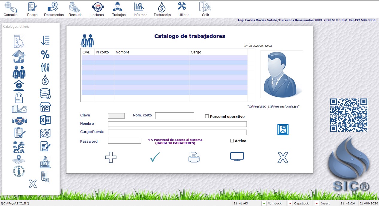

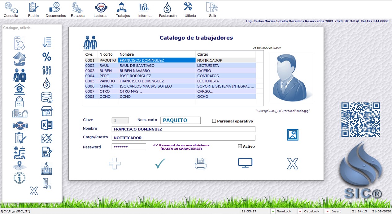

Hola, Saludos !!
Estoy desarrollando una aplicación para el manejo de un padrón de usuarios del servicio de agua potable.. voy algo avanzado =)
pero, aprovechando esta ocasión quisiera preguntar si a alguien le ha pasado lo siguiente:
en la aplicación funcionan perfectamente los GRIDS son desplegados con al información que contienen los DBFs
El problema surge cuando ejecuto una segunda instancia de la aplicación, los grids no muestran los datos.
anexo ejemplo:
mucho agradeceria me puedan orientar =)
Mil gracias de antemano.

Re: Que estan desarrollando/what are they developing
cmaciass wrote: ↑Sat Aug 22, 2020 2:54 am Hola, Saludos !!
anexo ejemplo:
Hola
que buena pantalla, muy bonita.
respecto al grid, lo tienes enlazado a dbfs o lo cargas con array?
saludos.
Hola Lo tengo enlazado a dbfs...
anexo como lo tengo definido
DEFINE GRID Grid_personal
ROW 55
COL 50
WIDTH 630
HEIGHT 195
ITEMS { {""} }
VALUE Nil
WIDTHS {50,70,270,210}
HEADERS {"Cve.","N corto","Nombre","Cargo"}
FONTNAME "Verdana"
FONTSIZE 9
TOOLTIP "Doble click para ver detalles o modificar"
ONCHANGE Nil
ONGOTFOCUS Nil
ONLOSTFOCUS Nil
FONTBOLD .F.
FONTITALIC .F.
FONTUNDERLINE .F.
FONTSTRIKEOUT .F.
ONDBLCLICK Consulta_personal()
ONHEADCLICK Nil
ONQUERYDATA Nil
MULTISELECT .F.
ALLOWEDIT .F.
VIRTUAL .F.
DYNAMICBACKCOLOR {fcolor , fcolor, fcolor, fcolor }
DYNAMICFORECOLOR Nil
COLUMNWHEN Nil
COLUMNVALID Nil
COLUMNCONTROLS Nil
SHOWHEADERS .T.
CELLNAVIGATION .F.
NOLINES .F.
HELPID Nil
IMAGE Nil
JUSTIFY { GRID_JTFY_LEFT, GRID_JTFY_LEFT, GRID_JTFY_LEFT, GRID_JTFY_LEFT}
ITEMCOUNT Nil
BACKCOLOR NIL
FONTCOLOR {0,0,64}
HEADERIMAGES Nil
ROWSOURCE "Empleado"
COLUMNFIELDS {"clave","nom_corto","nombre","cargo"}
ALLOWAPPEND .F.
ALLOWDELETE .F.
BUFFERED .F.
DYNAMICDISPLAY Nil
ONSAVE Nil
LOCKCOLUMNS 0
END GRID

- luisvasquezcl
- Posts: 1263
- Location: Chile
Personalmente nunca he usado el grid enlazado a dbf, pero me da la impresión que el problema va por el alias de la tabla.
Prueba a abrir la tabla con un alias distinto, yo creo que te va a solucionar el problema.
puedes crear un nuevo alias de la siguiente forma:
cAlias = "Empleado"
if Select( cAlias ) != 0
For i = 1 to 255
if Select( i ) = 0
cAlias := "Empleado"+strzero( i, 3 )
Exit
Next
saludos.
La solución puede pasar por utilizar un alias diferente de la misma tabla, se pueden utilizar tantos como se desee y los cambios que se realicen en cualquier alias repercuten en el DBF.
