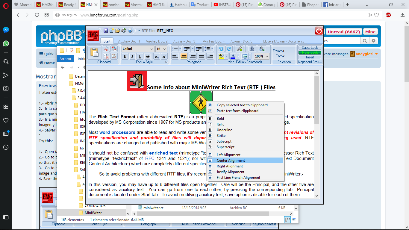

Re: Mostrar campo memo que contiene texto RTF en RICHEDITBOX
Traten esto:
1.- Abrir Miniwriter
2.- Ir la carpeta de la imagen que quieren incluir, y darle doble click
para que se muestre en el visor de default, dar boton derecho y COPIAR.
3.- Ir a miniwriter, posicionarte en Ren. y Col. donde quieres insertar la
imagen y boton derecho y PEGAR.
4.- Salvar el archivo .RTF y volover abrir el Miniwriter.
(La imagen se puede alinear dandole Click con el botón derecho.)
Try this:
1.- Open Miniwriter
2.- Go to the folder of the image you want to include, and double click
so that it shows in the default viewer, give right button and COPY.
3.- Go to miniwriter, position yourself in Ren. and Col. where you want to insert the
image and right button and PASTE.
4. Save the .RTF file and open the Miniwriter again.
(The image can be aligned by clicking on it with the right button.)
