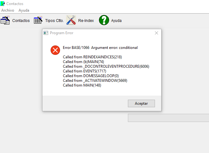

Re: No compilo bien...Agenda.
Hay un error al Reindexar por MENU , desde el boton Re-index no pasa .
[attachment=0]reindexa.png[/attachment] hay una diferencia entre los distintos llamados a ReindexaIndices()
DEFINE MAIN MENU
        DEFINE POPUP '&Archivo'
            MENUITEM '&Contactos'         ACTION AdministradorDeContactos()
            MENUITEM '&Tipos de Contacto' ACTION AdministradorDeTipos()
            SEPARATOR
			MENUITEM '&Reindexa'	  	  ACTION ReindexaIndices()
			SEPARATOR
            MENUITEM '&Salir'             ACTION EXIT PROGRAM
        END POPUP
        DEFINE POPUP 'A&yuda'
            MENUITEM 'A&cerca de...'      ACTION MsgInfo ('Tutor ABM' + Chr(13) + Chr(10) + '(c) 2003 Roberto Lopez' )
        END POPUP
    END MENU
y ReindexaIndices(.T.,.T.)
 BUTTON Button_3 ;
            CAPTION 'Re-Index' ;
            PICTURE 'Construccion' ;
            ACTION ReindexaIndices(.T.,.T.)
una correcciion que se necesita aplicar en la futura verison de HMG
