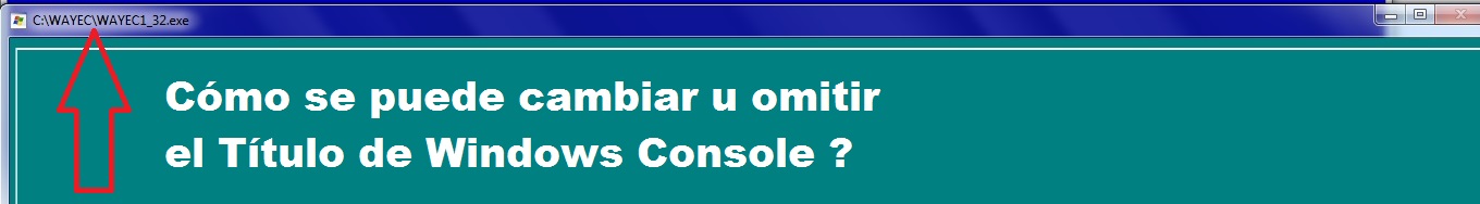

Pero aquí voy de nuevo con otra inquietud, disculpad si molesto con estos temas de console ... Ved el Gráfico please ...
- TITULO.jpg (54.42 KiB) Viewed 3528 times

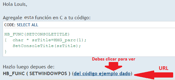

Hola Louis,LOUIS wrote:...aquí voy de nuevo con otra inquietud, disculpad si molesto con estos temas de console ...
Agregale esta función en C a tu código:
HB_FUNC(SETCONSOLETITLE)
{ char * szTitle=HMG_parc(1);
SetConsoleTitle(szTitle);
}HB_FUNC ( SETWINDOWPOS ) (del código ejemplo dado)
Por lo visto no te interesó... talvez te faltó prestarle más atención y dejaste de ver el código del URL que menciono abajo...OK Pablo, ya pude entrar ... Gracias![]()

La última colaboración que me diste para cambiar u omitir el título de la ventana console, no me funcionó
puse la función dentro del código en C ... pero no sé como invocarla, no sé si faltará algo como #define
Tengo esto ---> PUBLIC hWnd := GETCONSOLEWNDHANDLE() dentro de Function Main()
y en los procedimientos más adelante tengo
SetWindowPos( hWnd, HWND_TOPMOST, -1, 132, 1, 1, hb_bitOr( SWP_NOSIZE, SWP_DRAWFRAME ) ) <--- funciona ok
SetConsoleTitle( ) <--- no funciona
sé que algo me falta, pero no sé que es ... HELP ME PLEASE !

Louis, lo que te pasé es una función hecha en lenguaje C. Asi como otras funciones, tienes que llamarla.
Yo sin ver tu código no tengo como indicarte donde tienes que llamarla.
Cuando uno tiene duda, de como hizo o le dá error, tiene que colocar a disposición su código o un ejemplo similar para poder basearse. Tambien debes informar cual es la version de HMG que estás usando. Toda informacion es bien venida !
Te indiqué un ejemplo que dices no poder accesar.
Esa que te refieres 40092, es otro URL que yo nunca te indiqué... no sé por qué lo mencionas. Hay mucho desencuentros, deberia ser más claro...
Es asi como deberia ser: SetConsoleTitle("Colocas el título que quieras aqui")
Si vas usarlo en hmg 3.0.46, puedes usar este código que vuelvo a repetir a seguir (es el mismo que indiqué anteriormente y que tu ya lo has utilizado):
Si utilizas la version actual (hmg 3.4.0), debes cambiar para las funciones UNICODE.
Por ejemplo, donde dice: { char * szTitle=hb_parc(1); lo reemplazas por: { char * szTitle=HMG_parc(1);
Entiendes ?

No te parece que deberias pasar el nuevo título como parámetro para poder cambiar el título de la seccion console ?LOUIS wrote:SetConsoleTitle( ) <--- no funciona
/* Compiled with hmg.3.0.46 version */
#define HWND_TOPMOST -1
#define SWP_NOSIZE 0x0001
#define SWP_DRAWFRAME 0x0020
REQUEST HB_GT_WIN_DEFAULT
Function Main ()
Local hWnd:=GetConsoleWindowHandle()
SetMode(25,80)
SetWindowPos( hWnd, HWND_TOPMOST, 600, 500, 1, 1, hb_bitOr( SWP_NOSIZE, SWP_DRAWFRAME ) )
@ 00,00 to 24,79 double
@ 01,01 SAY "012345678901234567890123456789012345678901234567890123456789012345678901234567"
@ 03,01 SAY "ABCDEFGHIJKLMNOPQRSTUVWXYZabcdefghijklmnopqrstuvwxyz"
Inkey(0)
#pragma BEGINDUMP
#define WINVER 0x0600 // for Vista
#define _WIN32_WINNT 0x0600 // for Vista
#include "windows.h"
#include "hbapi.h"
HB_FUNC( GETCONSOLEWINDOWHANDLE )
HWND hwnd;
AllocConsole();
hwnd = FindWindowA("ConsoleWindowClass",NULL);
hb_retnl( (LONG) hwnd );
HWND hwnd = (HWND) hb_parnl(1); // handle to window or control
HWND hWndInsertAfter= (HWND) hb_parnl(2); // placement-order handle
int X = hb_parni(3); // horizontal position
int Y = hb_parni(4); // vertical position
int cx = hb_parni(5); // width
int cy = hb_parni(6); // height
UINT uFlags = (UINT) hb_parni(7); // window-positioning options
hb_retl( (BOOL) SetWindowPos( hwnd, hWndInsertAfter, X, Y, cx, cy, uFlags ) );
#pragma ENDDUMPPor ejemplo, donde dice: { char * szTitle=hb_parc(1); lo reemplazas por: { char * szTitle=HMG_parc(1);
