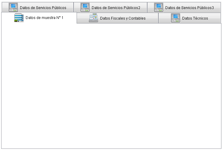

Yo uso los tab con .BMP 32 x 32 con el nuevo patch 3, y los toma perfecto, incluso tratandose de .BMP 24 bit.- Ten en cuenta que todos los .BMP deben tener el mismo tamaño.- Adjunto *.JPG.-
Podrías subir un pequeño demo con el tab y los .BMP que utilizas.-
Revisa como reconstruiste las librerias (yo reconstrui en ANSI y UNICODE) en el PATCH 3.- No se me ocurre otra solución.-
Eduardo.-
Hi Andyglez:
I use my tabs with .BMP 32 x 32 with new patch3, and i works perfectly, considering they are 24 bit.- Take in count that all .BMP must have the same size. I attach a *.jpg to show you results.-
Could you upload a demo with tab & .Bmp you use.-
Check how do you rebuild libraries (i rebuild on ANSI & UNICODE) of PATCH 3.- I don't see any other solution.-
Eduardo

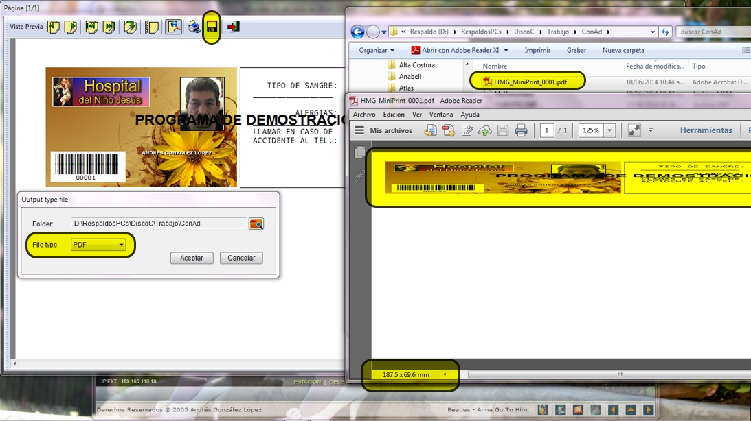

Otro detalle que tengo, (no se si a ustedes les pase ?) es que al salvar a un archivo en la pantalla de PREVIEW,
no lo deja en el tamaño del PREVIEW ( en este caso tamaño CARTA), queda siempre en 187.5 x 69.6.

Another detail that I have, (not if you pass them?) Is that to save a file in the PREVIEW screen,
do not let the size PREVIEW (in this case size CARTA), always in 187.5 x 69.6.
HMG Patch3-5.jpg (356.74 KiB) Viewed 21628 times
