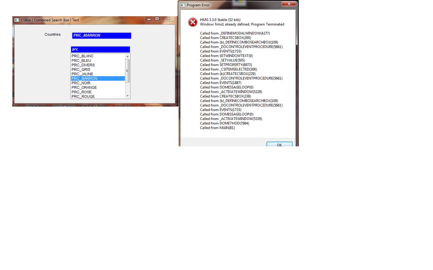

Bonjour,
Je ne comprends pas pourquoi en changeant Country.list par une base de donnée CONSTART.dbf et en creant un tableau acountries ,ça ne veut pas marcher et me donne l'erreur suivante.Grand
Merci a vous tous
Hello,
I do not understand why changing Country.list a database by creating a CONSTART.dbf and acountries array, it does not want to walk and gives me the following error.
Thank for you
Merci a vous tous
Hello,
Thank for you

Youcef en tu código no hay nada sobre frms1 como muestra tu imagen de error...
Re: HFCL-ComboSearchBox- BugFix & New Features
Pablo : el error del ejemplo 3 es estePablo César wrote:Youcef en tu código no hay nada sobre frms1 como muestra tu imagen de error...
la ventana esta ya definida. modifico el ejemplo que usa "Country.lst" y uso una tabla, pero cuando selecciona "PRC_TRANSPARENT" o/u otro dentro del Combosearch tira el error.Date:06/10/14 Time: 21:41:32
Error: HMG 3.3.0 Stable (32 bits)
Window: frms1 already defined. Program Terminated
Called from _DEFINEMODALWINDOW(4277)
Called from CREATECSBOX(200)
Called from (b)_DEFINECOMBOSEARCHBOX(109)
Called from _DOCONTROLEVENTPROCEDURE(5661)
Called from EVENTS(1733)
Called from SETWINDOWTEXT(0)
Called from _SETVALUE(505)
Called from SETPROPERTY(6973)
Called from _CSITEMSELECTED(306)
Called from (b)CREATECSBOX(220)
Called from EVENTS(2111)
Called from DOMESSAGELOOP(0)
Called from _ACTIVATEWINDOW(5329)
Called from CREATECSBOX(238)
Called from DOMETHOD(7984)
Called from MAIN(81)
el DEMO2 que utiliza "Country.lst" funciona perfecto con el ComboSearch.
el DEMO3 que utiliza una tabla da el error que puse arriba.
s

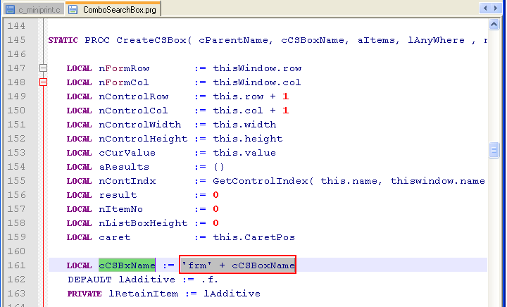

Yo solo queria entender de donde habia salido "frms1"
Ahora me fijé mejor e pude notar que fué formada de una variable componiendo el nombre del form: Dejo que Rathinagiri responda entonces.
Hi
Change the following line
to
This is to be done because the space in the right side of the field text is omitted somewhere in the process of adding to the listbox (not inside ComboSearchBox). It is better to save to the database after trimming.
aadd(aCountries, CONSTART->REFERENCE)
aadd(aCountries, alltrim( CONSTART->REFERENCE ) )
