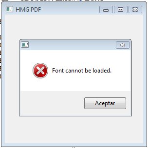

Hola amigo Daniel:
estoy haciendo pruebas con tu Sample
intentando que salga en el Pdf un Código de Barras
con FONT "EAN13.ttf" pero no funciona
aqui te pongo varias opciones sin resultado
si pongo FONT "EAN13" no crea ningun file .Pdf
si pongo FONT "Code EAN13" no crea ningun file .Pdf
si pongo FONT "EAN13.ttf" no crea ningun file .Pdf
y sale este mensaje en pantalla
---> Fon cannot be loaded
si pongo FONT "Code EAN13.ttf" no crea ningun file .Pdf
Haber si puedes miralo un cordial saludo
- HMGpdf_2.zip
- (4.23 KiB) Downloaded 642 times
- Imagen.jpg (13.66 KiB) Viewed 20173 times

- Posts: 684
Re: Underline and italic in PDF seems not work
Amigo Mustafá:
El problema es que no reconoce la fuente EAN13.TTF.-
Probé diferentes opciones, incluso la carga directa de la fuente, y reporta el mismo error.-
Supongo que el problema está en la codificación del FONT, ya que probé con otro font que genera codigo de barras el 3of9, y me lo imprime correctamente.-
Seguiré investigando.-
Un abrazo.-
Eduardo
Hola Mustafa:
El fuente EAN13.TTF es correcto en algunas aplicaciones que no testean que tengn completo las propiedades True Type.
te dejo otra fuente EAN-13.TTF que funciona correctamente .
