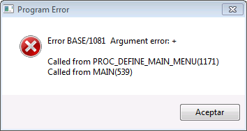

Hola Claudio :
en Windows 7 Home Premiun 64 la instalacion de HMG.3.1.3Test el IDE version Unicode hace Crash al cambiar el idioma.
en las versiones anteriores al cambiar alguno de estos 2 parametros genera un atencion que se necesita reiniciar para efectuar los cambios.
esta version no, al cerrar el IDE Unicode y ejecutarlo de nuevo da este error.
al mirar en la carpeta del IDE veo 2 archivos .ini sin ningun contenido

Hola Daniel, en esta versión el idioma se cambia en tiempo de ejecución sin necesidad de reiniciar el IDE. En lugar del mensaje de advertencia aparece una WaitWindow() con el mensaje "Please Wait..." mientras se está realizando el cambio.danielmaximiliano wrote:Hola Claudio :
Probé varias veces el IDE en Windows 7 Home Premiun 64 y a mí me funciona bien. Es un problema extraño.
El error al reiniciar es porque el archivo language.ini esta vacío.
El crash en el sistema se puede deber a un problema en el ejecutable, probá bajarlo nuevamente.
Hi Daniel, in this version, the language is changed at runtime without restarting the IDE. Instead of the warning message appears WaitWindow () with the message "Please Wait ..." while procesing the change.
I tried several times the IDE on Windows 7 Home Premium 64 and work fine. It is a strange problem.
The error in restart is because the file language.ini is empty.
The crash in the system may be due to a problem in the executable, test with new download.
