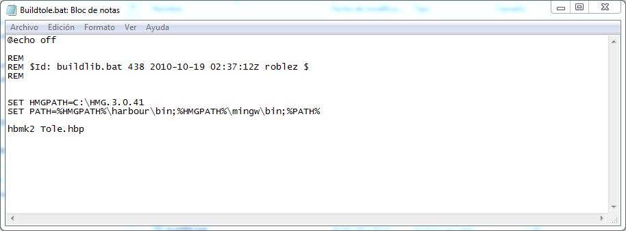

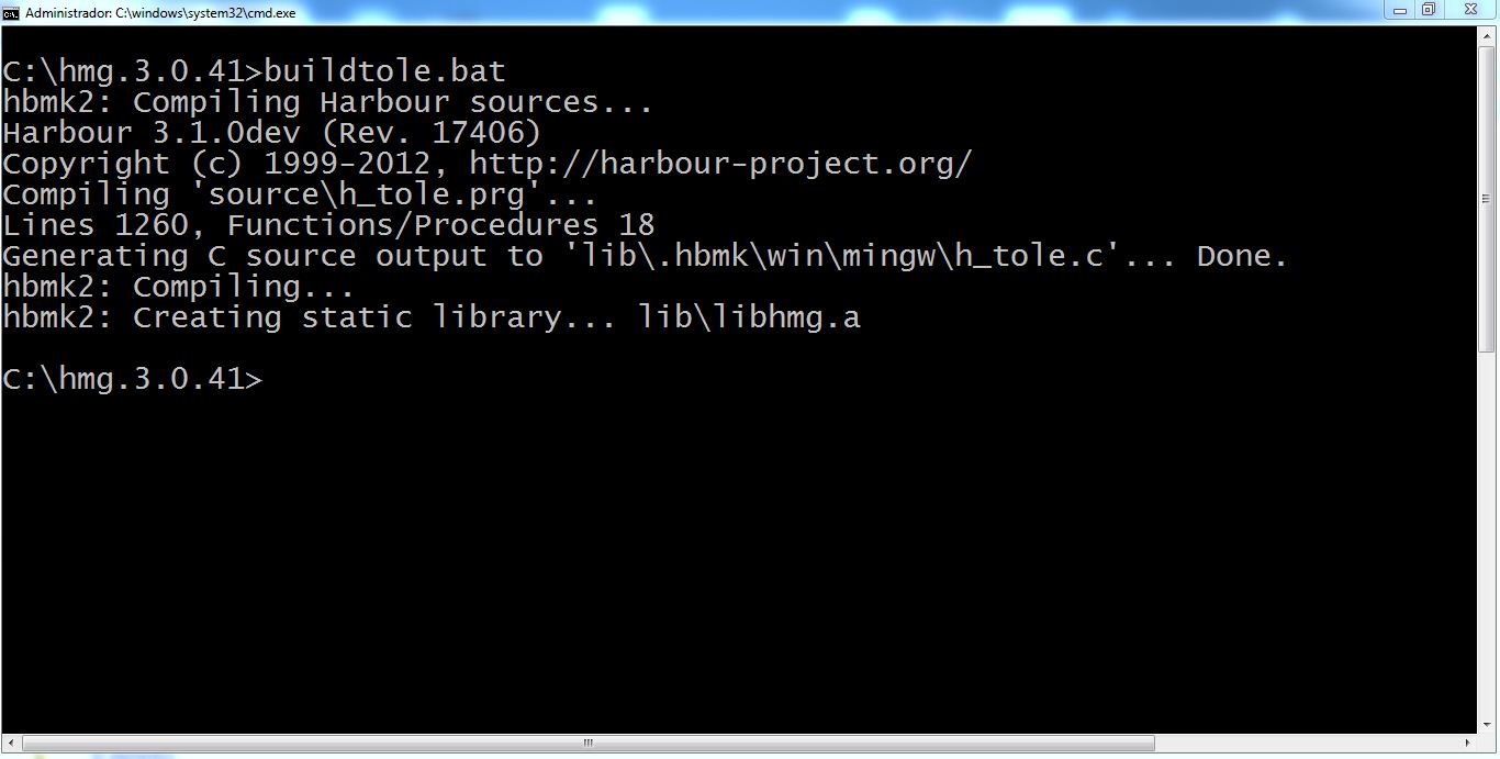

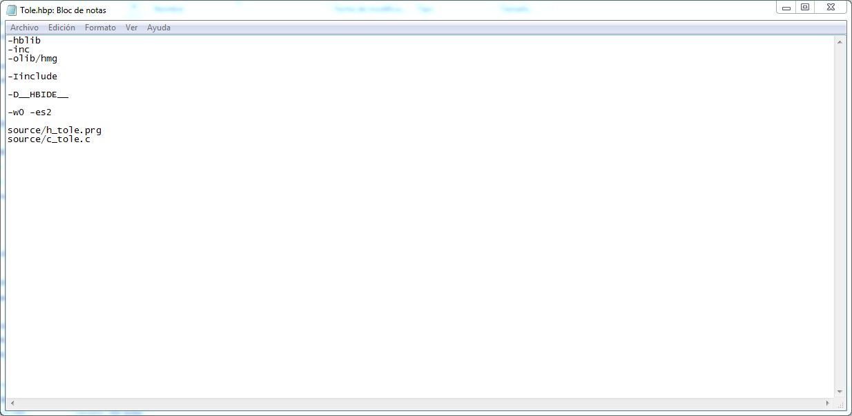

Hola Luis:
Si tienes Harbour instalado, dentro de la carpeta C:\hb31\contrib\hbwin
o C:\harbour\contrib\hbwin si tienes bajado los fuentas para compilar Harbour, copia desde hay hbwinole.h a la carpeta
C:\hmg.3.0.41\SOURCE, compila despues sin ningun problema.
Administrador Cwindowssystem32cmd.jpg (91.73 KiB) Viewed 5543 times
