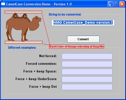

Cuando uso la IDE (ultima version 1.0.3) y quiero colocar un BACKCOLOR en un elemento IMAGE, no hay esta opcion. Pero si edito el fmg y coloco BACKCOLOR {192,192,192} y lo grabo, cuando llamo el fmg para cargarlo en la IDE, me viene la la propiedad BACKCOLOR. :) Pero cuando hago cualquier otra alteracion en ese mismo componente, la IDE me remueve la propiedad BACKCOLOR. :( Esto debe ser un BUG de la IDE, no es ?
Busqué entonces de agregar el comando Setproperty("Form_1","Image_1","BACKCOLOR",{192,192,192}) y tambien el Setproperty("Form_1","Image_1","BACKGROUNDCOLOR",{192,192,192}) pero no me funciona. :?

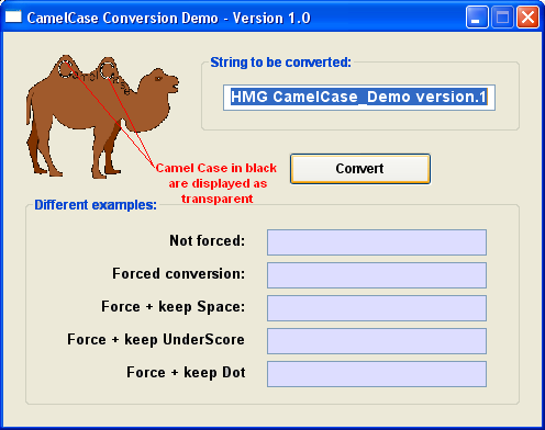

Forzando la propiedad TRANSPARENT resuelve en partes, pero con problemas de exibicion de las letras en color negro de Camel Case, me las muestra en color transparente. :o No deberia, no es cierto ? Pues lo negro no es transparente.
Estoy adjuntando el archivo png con fondo transparente para tu análisis.

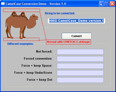

Entonces busqué y encontré otra forma de solucionar este problema, tube que ponerle el mismo color al fondo de la imagen, dando la sensación de transparente. ;) Solo que si dejo la propiedad STRETCH .F. del Image, me exibe con el color de fondo como default, es decir con el valor de {236,233,216} :evil: :
Lo que hice es colocar el STRETCH .T. y aí me funciona: :D

Pablo César wrote:Forzando la propiedad TRANSPARENT resuelve en partes, pero con problemas de exibicion de las letras en color negro de Camel Case, me las muestra en color transparente. No deberia, no es cierto ? Pues lo negro no es transparente.
A no ser que especifiques el color de transparencia con TransparentColor el color de transparencia por defecto siempre es el del pixel (Row=0, Col=0). El problema es que tu imagen original tenia el color de fondo (transparencia) como negro, yo lo cambie para amarillo (con el Paint) y ahora funciona Ok la propiedad Transparent.
