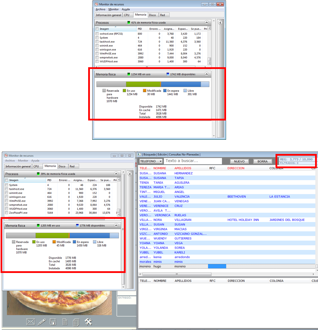

Re: HMG 3.4.0
Hola Mol
Hice el test que mencionas y no me queda claro como funciona el "Monitor de recursos", puesto que en vez de incrementar,
disminuye la memoria en uso y se incrementa la memoria libre.
1.- Cargé el Monitor de recursos
2.- Entré al Grid
3.- Oprimí la tecla "PgDn" hasta recorrer los "10,090" registros que tiene la DB
Hello Mol
I did the test that you mention and I'm not clear as the "Resource Monitor" works, since instead of increasing,
diminishes the memory in use and free memory increases.
1. Load the Resource Monitor
2. I entered the Grid
3. pressed the "PgDn" key to scroll through the "10,090" records that have the DB
luisvasquezcl
Posts: 1263
Location: Chile
Re: HMG 3.4.0
Post by luisvasquezcl »
Hi friends,
I confirm reported by Mol, I did the tests and effectively increases memory usage and does not release. this is a serious problem because the grid is one of the most used controls.
I hope there is a solution to this problem.
Best regards,
Luis Vásquez.
Hola amigos,
Confirmo lo informado por Mol, hice las pruebas y efectivamente aumenta el uso de memoria y no la libera. esto es un problema grave ya que el grid es uno de los controles más usados.
espero haya solución a este problema.
Saludos cordiales,
Luis Vásquez
