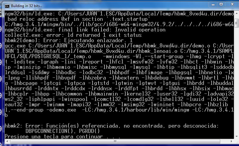

Muy buenos dias
estoy tratando de compilar el ejemplo en postgresql
Y ME SALE ESTE ERROR
ME PUEDEN AYUDAR.
gracias
