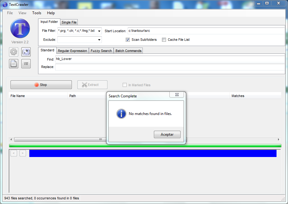

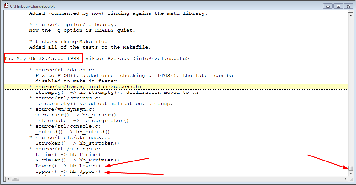

Hola ED: como dice nuestro amigo Esgici, esas funciones Harbour solo estan en changed.log
esta es una busqueda en los Sources de harbour mediante TextCrawler.
esta es la busqueda de las funciones en Changelog.txt, estan al final del texto con fecha 1999.
Hello ED: as our friend Esgici, these functions are only in changed.log Harbour
This is a search of the harbor by TextCrawler Sources.
This is the search functions in Changelog.txt, at the end of the text are dated 1999.
