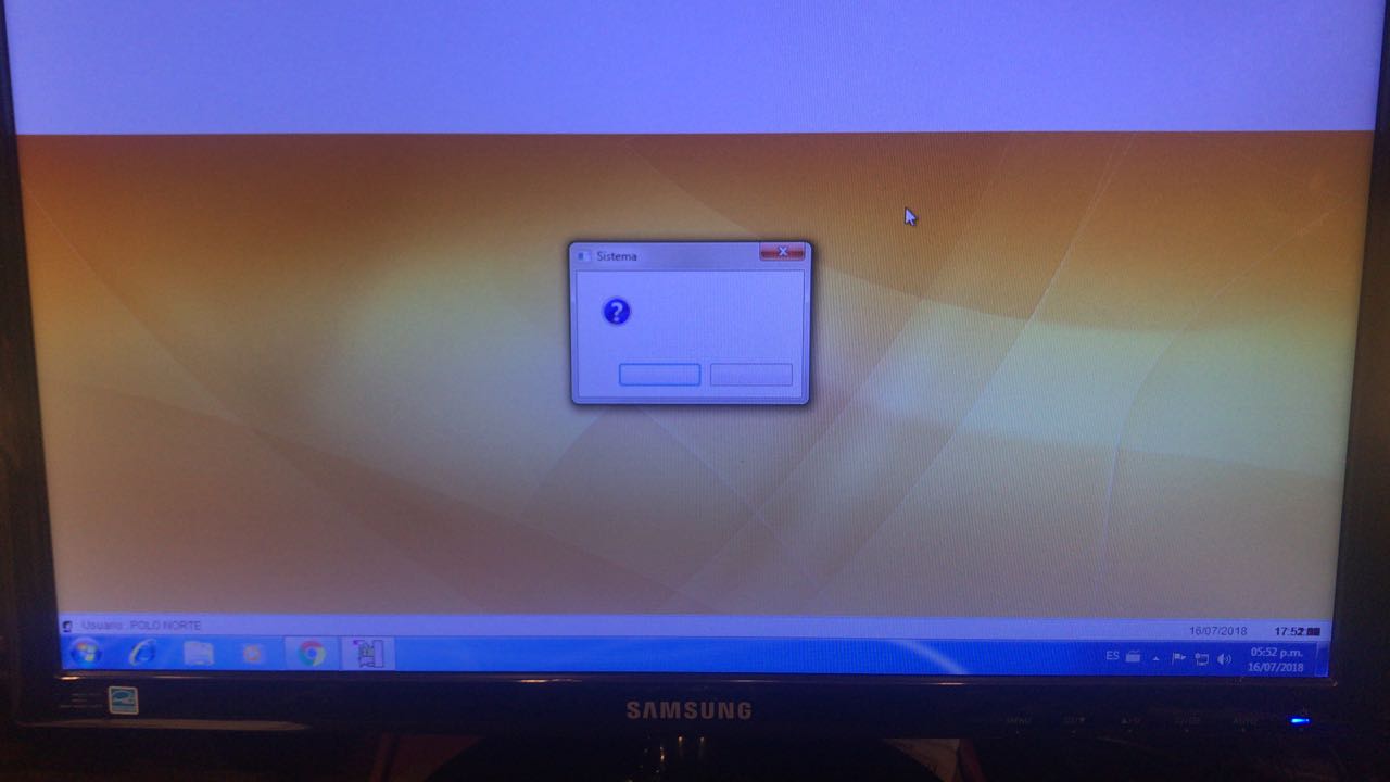

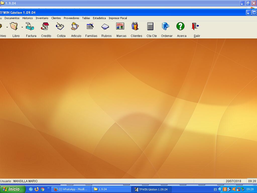

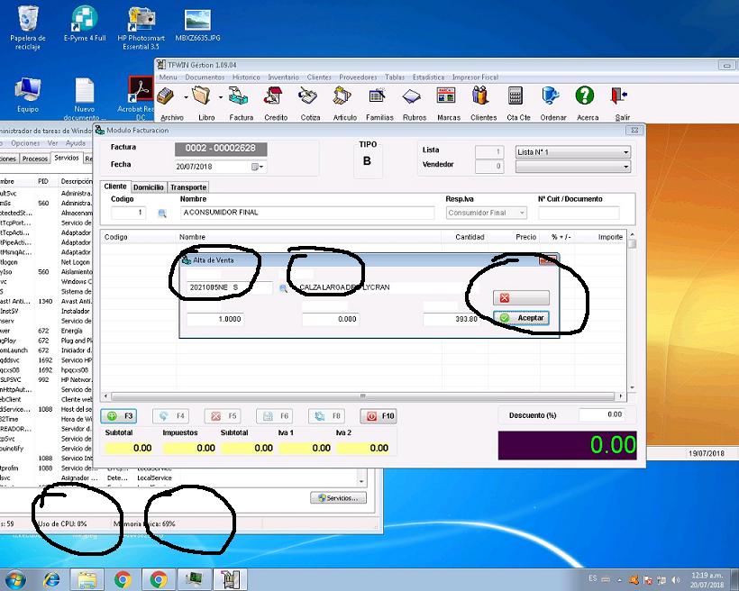

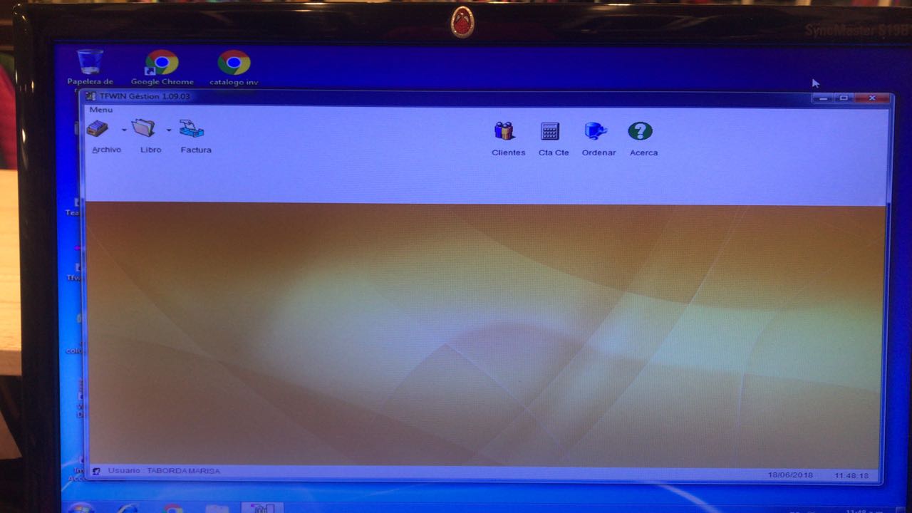

Hello friends :
I present a problem that I am having with my management system. Something similar happens in the IDE that was already reported.
The problem is that the users alerted me that the system without reason closed at least 2 to 3 times a day, I began to investigate and found that when I use the system permanently the system is effectively closed, I follow the log file and the problem occurs in program lines that work without problems but at that moment gave error, for example a browse control that works without problems at that moment it closes.
As a foretaste that the system will close, as in the IDE, system icons and controls are erased.
The system has a TIME control in the main.prg with the routines that Claudio published with the RELEASE MEMORY procedure in case someone suggests using that procedure.
This problem is done on different PCs with sufficient hardware resources (core i3, corei5, 4 and 8 Gb ram) that work perfectly and with operating system Win XP 32 bits, Win 7 32bits and 64 bits, win 10 64bits.
I attach images of the normal system and when it manifests the problem.
Hola Amigos :
les presento un problema que estoy teniendo con mi sistema de gestion . Algo similar sucede en el IDE que ya fue reportado .
El problema consiste en que los usuarios me alertaban que el sistema sin motivo se cerraba al menos 2 a 3 veces por dia , empeze a investigar y me encontre que cuando uso en forma permenente el sistema el sistema efectivamente se cierra , sigo el archivo log y el problema sucede en lineas de programa que funcionan sin problemas pero en ese momento dio error , por ejemplo un control browse que funciona sin problemas en ese momento se cierra .
Como un anticipo que el sistema se cerrara ocurre al igual que en el IDE que los iconos del sistema y los controles se borran .
El sistema tiene en el main.prg un control TIME con las rutinas que Claudio publico con el procedimiento RELEASE MEMORY por las dudas alguien sugiera usar ese procedimiento .
Este problema lo hace en distintas pc con suficiente recursos de hardware ( core i3 , corei5 , 4 y 8 Gb ram) que funcionan perfectamente y con sistema operativo Win XP 32 bits , Win 7 32bits y 64 bits , win 10 64bits .
Les adjunto imagenes del sistema normal y cuando manifiesta el problema .
Saludos cordiales
Mario Mansilla

Hola Martin :
Uso HMG.3.4.4 con su respectivo IDE actualizado y con las ultimas correcciones de Claudio .
El ejecutable principal es chico 7.88 Mb y lo he ejecutado monitoreando los recursos como muestro en una imagen y nunca paso de 64% de ram y porcentajes de 40% de recursos de cpu .
Realmente me tiene muy preocupado porque a este problema no lo pudieron solucionar en el IDE .
