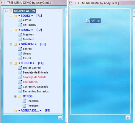

Hola, sigo probando el Control TREE y en ocasiones al MINIMIZAR y volver a MAXIMIZAR
la ventana, se pierde alguna parte del control. Alguna idea ?
Hi, I'm testing the Control TREE and sometimes back to MINIMIZE and MAXIMIZE
window, a part of control is lost. Any idea?
- TreeDemo3.jpg (126.96 KiB) Viewed 7428 times
- srvet_claudio
- Posts: 2224
- Location: Uruguay
Re: HMG 3.3.1 (Stable)
Try with:andyglezl wrote:Hola, sigo probando el Control TREE y en ocasiones al MINIMIZAR y volver a MAXIMIZAR
ON MAXIMIZE FormName.TreeName.REDRAWRe: HMG 3.3.1 (Stable)
