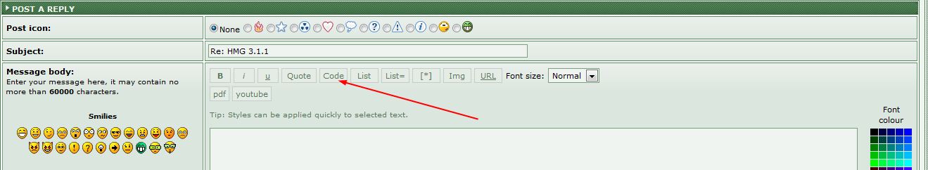

Hola Polo : gracias por compartir el ejemplo .
intenta cuando te sea posible utilizar el boton señalado en la imagen para colocar codigo fuente en el.

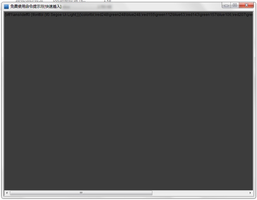

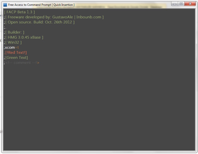

:oops: Hmg's
I'm new in the Forum but i have a bad reply :(
The RichText Editor object does not support RTF code like the earlier versions of HMG when compiled into Unicode
HMG 3.0.45 BUILDED:
Hmg 3.0.45
Hmg 3.0.45
HMG 3.1.1 BUILDED UTF-8/UNICODE
hmg 3.1.1 unicode
hmg 3.1.1 unicode
AMD Phenom II X6 1090T 3.2GHz (OverClock 3.9GHz) | Windows 8.1 Pro 64-bit
4GB DDR3 | GTX 550 Ti 1GB | MSI 880GMA-E35
