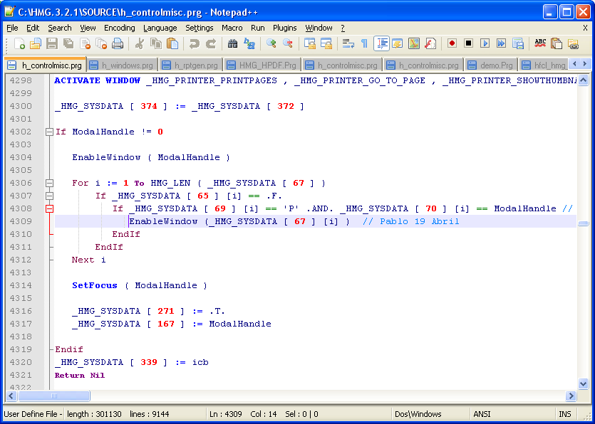

Anexo mi h_controlmisc.prg por si quieres conferir...
En la linea 4309 de tu imagen debe decir originalmente: DisableWindow (_HMG_SYSDATA [ 67 ] ), en tu imagen dice EnableWindow (la cambiaste y no corregiste).
