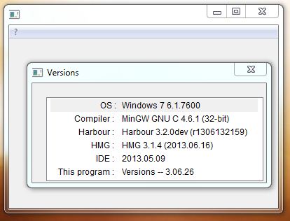

My configuration :
Esgici configuration at 2013.06.26

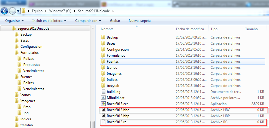

Eduardo : la aplicacion trabaja correctamente, estamos "hablando" del IDE.
en mi caso (win7 64) al intentar cambiar el lenguaje o el editor preferido pierde el contenido de estos 2 archivos INI.
no me habia dado cuenta que tambien elimina el contenido del archivo de configuracion .HBC y el de recursos .RC
esto no pasa con el IDE Ansi.
como ves en la imagen; en los proyectos creo diferentes carpetas para contener ordenadamente los distintos componentes del mismo.
tal cual me manejo con VFP y Free Pascal.

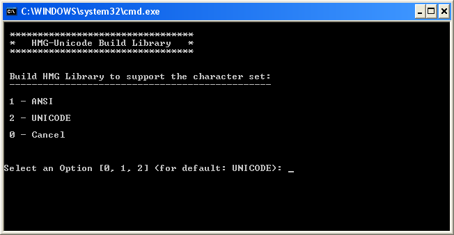

BuildLib.bat and BuilAllLib.bat, now has a new optional mode compiling, as shows image below:
Thank you Dr. Soto for a further benefit !!!
