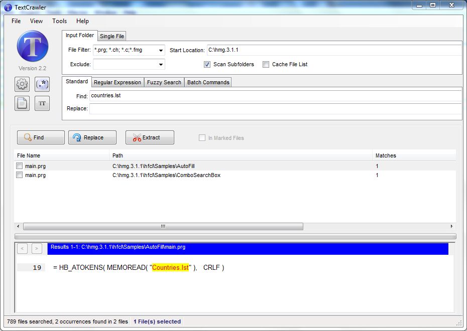

dentro de la misma carpeta HCFL se encuentra el archivo que necesitas
C:\hmg.3.1.1\hfcl\Samples\ComboSearchBox\countries.lst

danielmaximiliano wrote:dentro de la misma carpeta HCFL se encuentra el archivo que necesitas
[attachment=0]TextCrawler_2013-02-12_19-31-42.jpg[/attachment]
