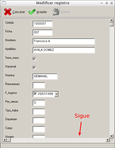

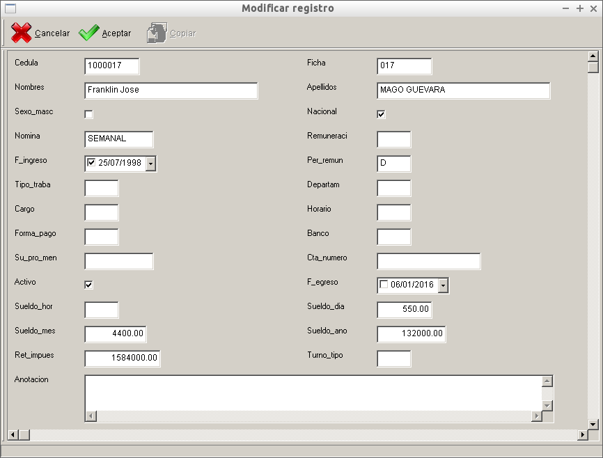

hola
Estoy usando Edit Extended y es una gran herramienta. Puede ahorrar mucho tiempo de programación.
Adjunto una sugerencia de mejoras que considero útiles para mejorar su funcionalidad:
1- Organizar los controles de la ventana de edición (modif/new) en 2 columnas (se ve más profesional)
2- Permitir un parámetro para introducir una matriz que contenga llamadas para la clausula "valid" de cada control (no parece dfícil y creo que es fundamental)
3- Agregar una función que permita hacer ajustes a los controles después de haber sido generados automáticamente.
Esto es más ambicioso, pero sería un buen punto intermedio entre algo automático (pero que no nos satisfaga del todo) y algo hecho totalmente a mano con una considerable inversión de tiempo
Con relación al primer punto lo he logrado modificando algo el programa (no soy un experto y tal vez el código pueda mejorarse) sirve para mostrar su factibilidad y permite comparar los resultados. Con respecto a la compatibilidad hacia atrás, no sería difícil agregar un parámetro para elegir 1 ó 2 columnas
Con respecto al punto 3 estoy trabajando en ello y va bien, pero esperemos a tener algo funcionando
adjunto el archivo modificado para 2 columnas (los cambios estan marcados) y un par de imágenes de lo que se obtiene
_______
Hey there
I'm using "Edit Extended" and it is a great tool. It can save a lot of programming time.
A suggestion list that I consider useful improvements to enhance its functionality:
1- Organize controls at the editing window (modify/new) in 2 columns (looks more professional)
2- Add parameter to enter an array containing calls to functions for each control "valid" clause (does not seem tough and I think that is important)
3- Add a function to make adjustments after the controls being automatically generated .
This is more ambitious, but it would be a good compromise between an automatic generated window (who does not fully satisfy us ) and a window made entirely by hand with a considerable investment of time.
Regarding the first item I have achieved some results modifying the program (I am not an expert and maybe the code can be improved) serves to show its feasibility and allows to compare the results. With regard to backward compatibility, it would not be difficult to add a parameter to choose 1 or 2 columns
With respect to item 3 I'm working on it and doing well, but we wait to have something working.
Attached the 2 columns modified code (changes are marked) and a couple of pictures of what you get.
editex-2col.prg.zip
editex.prg modificado para 2 columnas
(17.11 KiB) Downloaded 338 times
Modificado para 2 columnas / 2 columns modification
Ventana actual (1 columna) / normal window (1 column)
