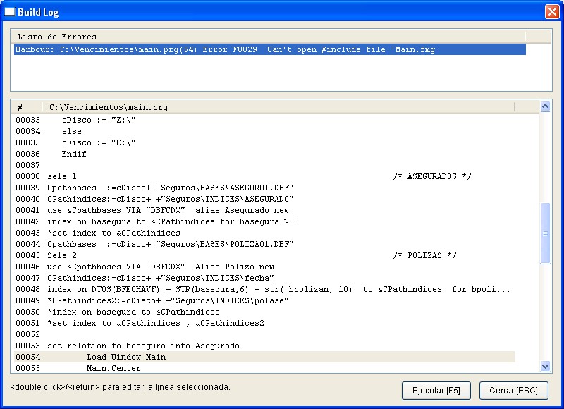

Hola Roberto : tengo malas nuevas. descargue HMG3.0.37(test) desde el IDE abri mi aplicacion al intentar compilar me dio este error. no agregue nada en examinador de proyecto. solo busque la carpeta y abri VENCIMIENTOS.hbp, le di Click sobre el boton Ejecutar y me dio este error.
en HMG3.0.35 y HMG3.0.36(test) funciona bien.
para verificar la existencia de un error dentro de mi aplicacion sin cerrar el proyecto decidi abrir otro proyecto desde C:\hmg.3.0.37.test\hmg\SAMPLES\ACTIVEX.1
elegi demo1.hbp le di click al boton Ejecutar y me da error.
demo1.rc contiene los recursos del anterior proyecto.
Error 1
Error 1

danielmaximiliano wrote:Hola Roberto : tengo malas nuevas. descargue HMG3.0.37(test) desde el IDE abri mi aplicacion al intentar compilar me dio este error. no agregue nada en examinador de proyecto. solo busque la carpeta y abri VENCIMIENTOS.hbp, le di Click sobre el boton Ejecutar y me dio este error.
Yo no he probado el .37.
Simplemente apliqué los cambios en el archivo que subí hace algunas horas y todo parece estar funcionando bien.
Por favor, intentá hacer eso.
I've not tested .37
I've simply applied the changes indicated in the file I've uploaded and all is working fine here.
Please, try to do the same.
Re: HMG 3.0.36 (Test)
Roberto Lopez wrote: Yo no he probado el .37.
I've not tested .37
y probá borrando la carpeta .hbmk en la carpeta de tu proyecto.
And try deleting the .hbmk folder in your project folder.
