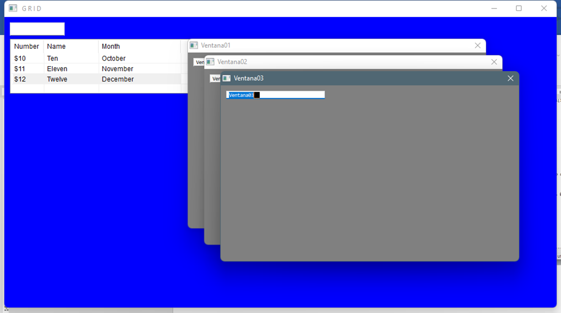

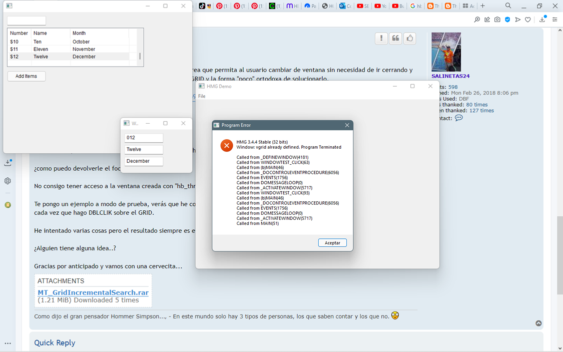

Hola Andy, gracias por contestar.
Lo que estoy intentado hacer es una aplicación multitarea que permita al usuario cambiar de ventana sin necesidad de ir cerrando y abriendo . En el enlace puedes ver el problema con el GRID y la forma "poco" ortodoxa de solucionarlo.
http://www.hmgforum.com/viewtopic.php?f=24&t=7169
Ahora estoy probando con Multi-Thread
aMulti[1]:=(hb_threadStart(3, @WinDatos() ,1))
Pero cuando pierde el foco la ventana creada con "hb_threadStart" y regresa a la ventana principal me gustaría saber
¿como puedo devolverle el foco ?
No consigo tener acceso a la ventana creada con "hb_threadStart" desde el hilo principal.
Te pongo un ejemplo a modo de prueba, verás que he conseguido no aperturar nuevas ventana pero no puedo actualiza los datos cada vez que hago DBLCLIK sobre el GRID.
He intentado varias cosas pero el resultado siempre es el mismo ...., puaj!!!
¿Alguien tiene alguna idea..?
Gracias por anticipado y vamos con una cervecita...

Re: Multi-Thread
Hola Salinetas, tu ejemplo me dio algunos errores.
Pero como te comentaba: "Viéndolo por el tema de aprendizaje, habría que probar..."
Aquí te dejo un ejemplo de multiventanas, digamos de una forma "normal"
El tema es que usándolo de esta forma, el "ONDBLCLICK" del GRID deja de funcionar
y se tiene que manejar con "flechas" y ENTER.
(ya en alguna ocasión lo comente aquí en el foro, parece que es un bug)
Here is an example of multi-windows, let's say in a "normal" way
The issue is that using it in this way, the "ONDBLCLICK" of the GRID stops working
and it has to be handled with "arrows keys" and ENTER.
(I already commented on it here in the forum on some occasion, it seems that it is a bug)

Hola Andy, Auge.., gracias por contestar.
Efectivamente Andy el ejemplo da errores, no lo habia depurado, solo queria enseñar una muestra del problema.
