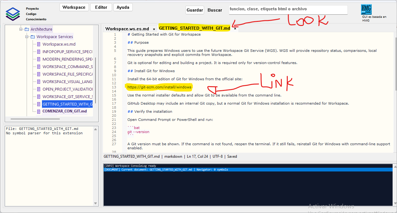

Workspace ( ejemplo - sample)
Re: Workspace ( ejemplo - sample)
Captura de pantalla 2026-07-29 165131.png (96.88 KiB) Viewed 635 times
Link ---> https://git-scm.com/install/windows

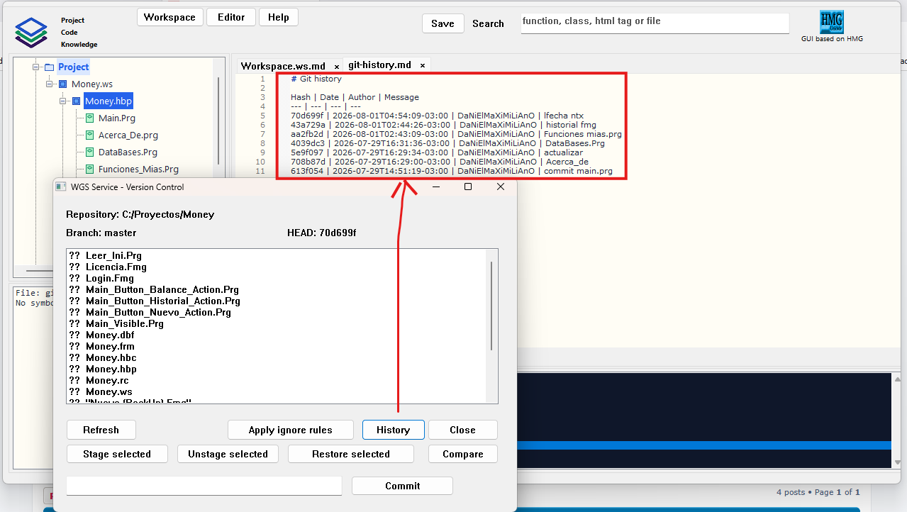

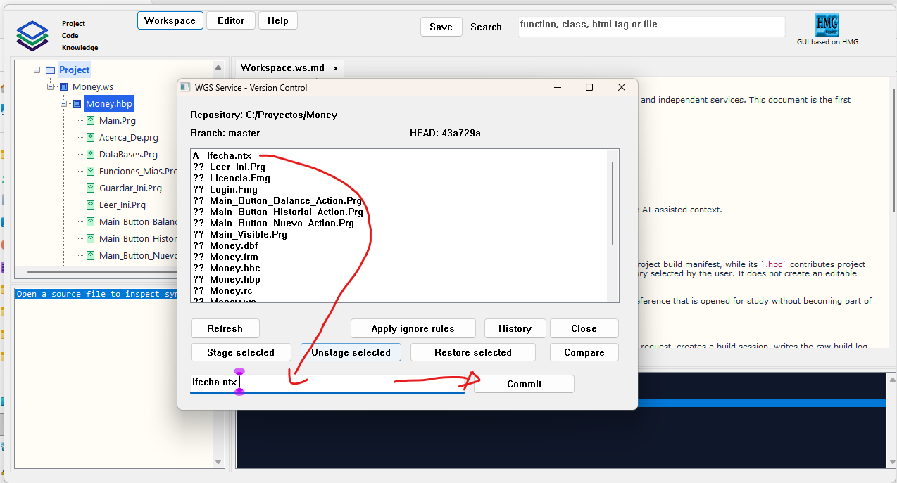

Hola a todos, seguimos implementando GIT en Workspace :)
ya tenemos Compare (Diff) y Restore con confirmacion
Captura de pantalla 2026-08-01 045256.png (84.67 KiB) Viewed 364 times
History es todos los Commits que se hicieron.

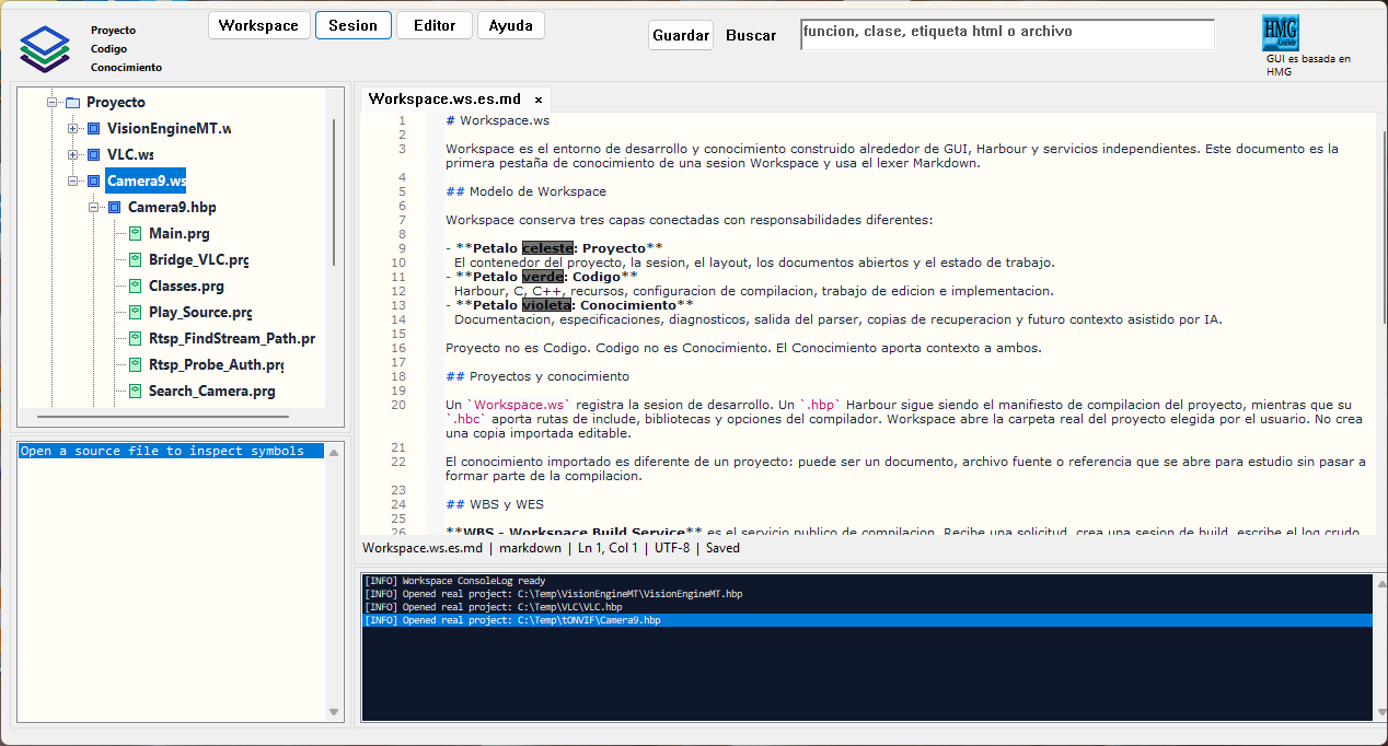

Hola a Todos.. hoy sigo trabajando con Workspace..
estoy terminando de implementar los servicios , y empezar las pruebas para tener el entorno de desarrollo para HMG
ya implemente SESSION que nos permite trabajar con varios proyectos a la vez. esto nos permite sacar info o copiar capacidades de otros proyecto para integrarlo al actual.
podemos guardar la sesion y poder recuperarla, esto es los proyectos abiertos, los archivos de conocimiento importados, los tabs abientos de Scintilla, los simbolos encontrados en el documento actual de Scintilla.
en fin.. varias capacidades que siempre quise tener en el querido IDE de Roberto !.
