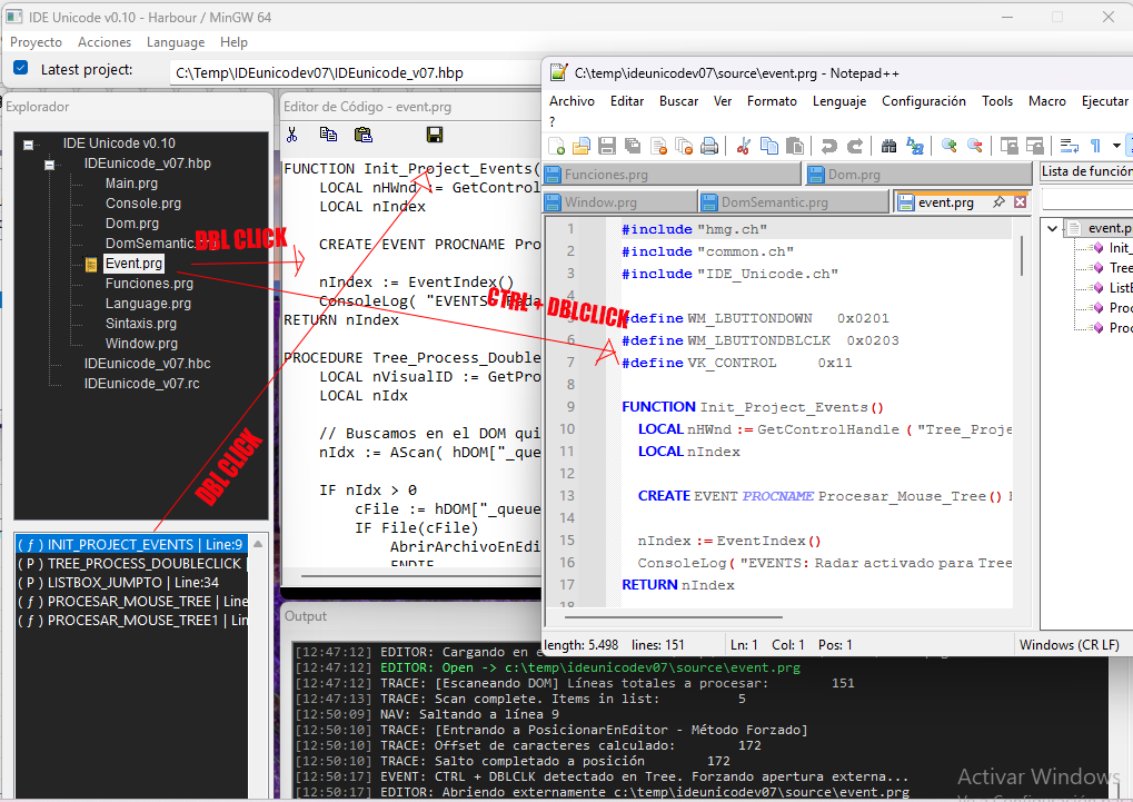

Hola a todos: Ya mas o menos esta estable la version v0.10 del IDE, faltan correcciones minusculas sobre UNICODE en el editor interno
recuerden que se debe compilar con el IDE de Roberto Lopez (Unicode por Claudio Soto.)
en C:\Temp\xxxxxx
y que la carpeta tenga permisos de escritura
por ahora esta en base experimental hasta descubrir posibles errores..
Captura de pantalla 2026-05-11 125049.png (178.81 KiB) Viewed 4341 times
IDEunicodev10.rar
(261.26 KiB) Downloaded 36 times
