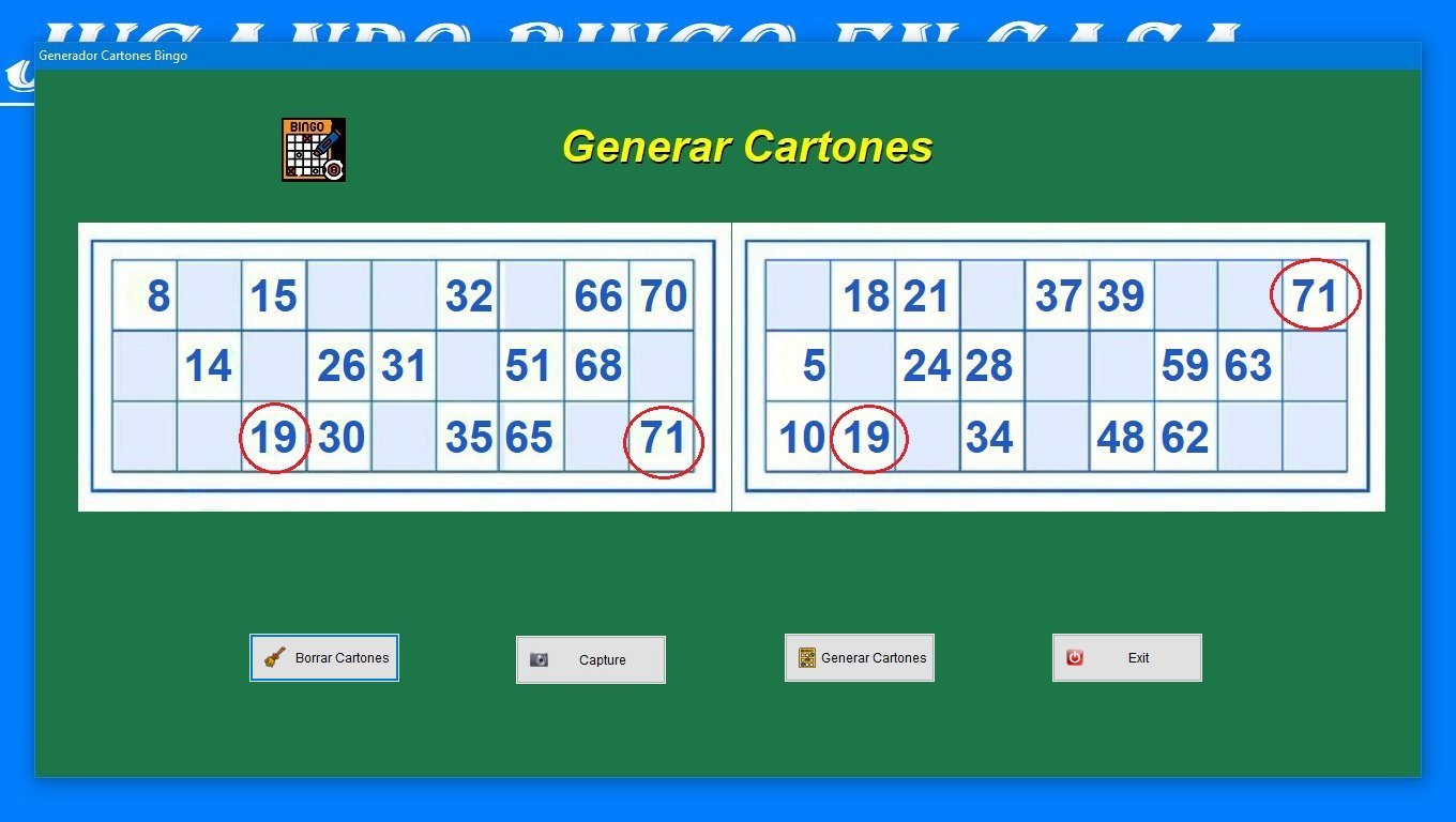

Hola amigos:
Gracias, amigo Louis, por la aportación de "Bingo"
me he permitido de aportar la generación de 2 "Cartones"
y poder mediante la "X" marcar los cartones con los
números que tenemos.
¿El generador de números aleatorios de los Cartones,
No está funcionando correctamente?
A veces me genera números repetidos, si no nos gusta,
seguimos generando números, hasta que grabemos los
cartones que son los que luego podemos tachar en la
pantalla Bingo.
Grabar cartones mediante [ Botón Capture].

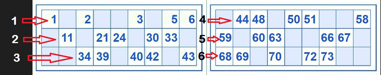

Re: JUEGO BINGO
Hola Sr. Mustafa
Su aporte está muy bueno, Muchas Gracias ...
Sólo que con todo respeto le quisiera hacer una sugerencia, en los cartones los números deberían ir de izquierda a derecha en modo crescendo, es decir, en las 3 primeras columnas irían los números del 1 al 25 ... en las columnas 4-5-y-6 irían los números del 26 al 50 ... y en las 3 últimas columnas irían los números del 51 al 75 ... Esto es para una rápida ubicación visual del número en el cartón, del jugador.
Adjunto imagen de cómo deberían salir los números en los cartones.
Por lo demás, nuevamente muchas gracias Sr. Mustafa.

Re: JUEGO BINGO
Hola Amigo Mustafa
Añadí una linea de indexación a su código, en cartones.prg, para ver cómo aparecían los números en los cartones ... los ordenó en modo ascendente, pero veo un inconveniente:
El rango de los números aleatorios del 1 al 75 se reparten en los 2 cartones (ver imagen adjunta que indica la secuencia de cómo llena los 2 cartones); Creo que debería buscar 2 veces los números aleatorios e incorporar cada búsqueda en cada cartón ... o ... dejarlo como está y hacerlo sólo para un cartón y presentar sólo un cartón en la pantalla, para jugar.
Es mi modesta opinión, Ud es el Maestro !
Saludos.
Saludos.

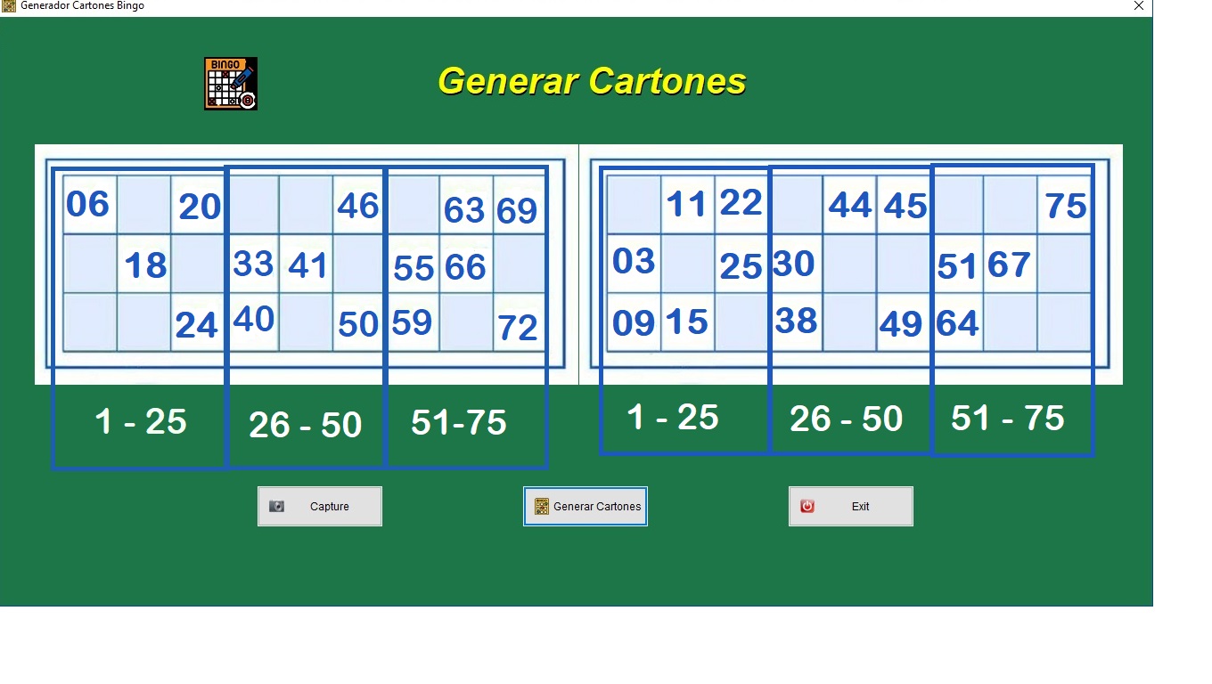

Re: JUEGO BINGO
Hola amigo Louis:
Gracias por lo de "Maestro" solo "Aprendiz"
¿El problema es que desconozco la normativa de las reglas del "Bingo"
supongo que serán iguales en España?
Por lo que tú comentas, he conseguido que los dos Cartones se generen
como tú indicas, pero al ser independientes la generación de números,
no se puede evitar que algún número se repita en los cartones, ¿no sé
si en la normativa del "Bingo" es correcto?
Por lo demás sale ordenado como tú indicas, es decir, cada tres columnas
del Cartón en sentido vertical, del 1-25,26-50 y 51-75
Espero que con esta corrección podamos jugar a tu Bingo
Saludos/Regards/Salam

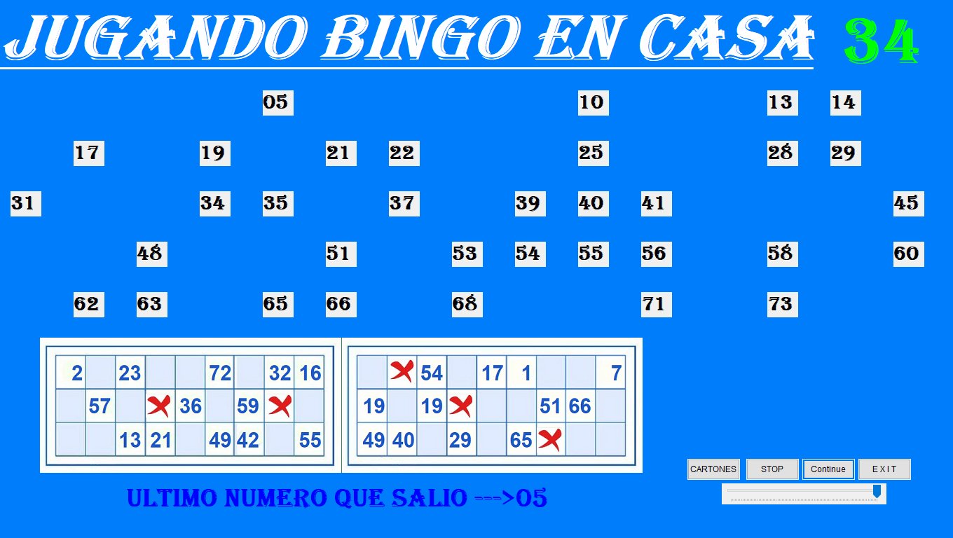

Re: JUEGO BINGO
Hola Amigo Mustafa
Waoooooo quedó muy muy bien, impresionante !!!
Ud es un Maestro !!!
Yo añadí una partecita más de código (una función), porque por acá así se usa cuando cantan los números del Bingo, sólo para cuando los números son del 60 al 79 ... es porque a veces los jugadores no oyen bien y creen que se dijo 74 cuando en realidad es 64 (esto es un ejemplo) o se dijo 79 y en realidad es 69 ... desde luego esto sólo pasa en el idioma español
Creo que con esto ya está el juego completo, a no ser que falte cómo elegir el idioma, para ubicarlo en el código respectivo, esto es porque algunas computadoras tienen varios idiomas incorporados en el "oVoice := CreateObject( "SAPI.SpVoice" )" y habría que elegir el idioma apropiado.
Por ejemplo en mi caso, en el PC me sale en español, pero en la Laptop me sale en Inglés
Este problema lo estuvo analizando el Amigo Daniel Maximiliano, pero quedó en espera de alguna respuesta de los Creadores de HMG.
Saludos Amigo Mustafa
Louis
P.D.- Lo que se repite uno o varios números en el segundo cartón, no interesa, todo está ok.

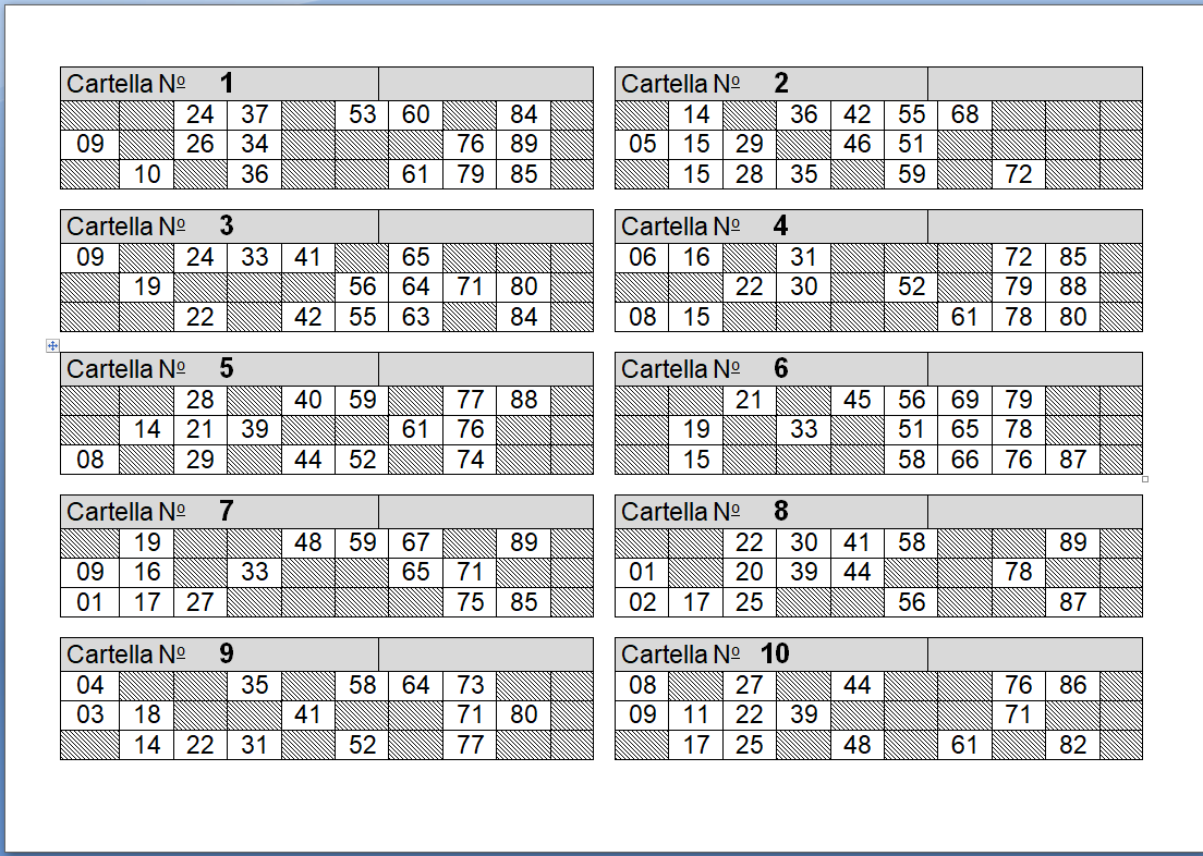

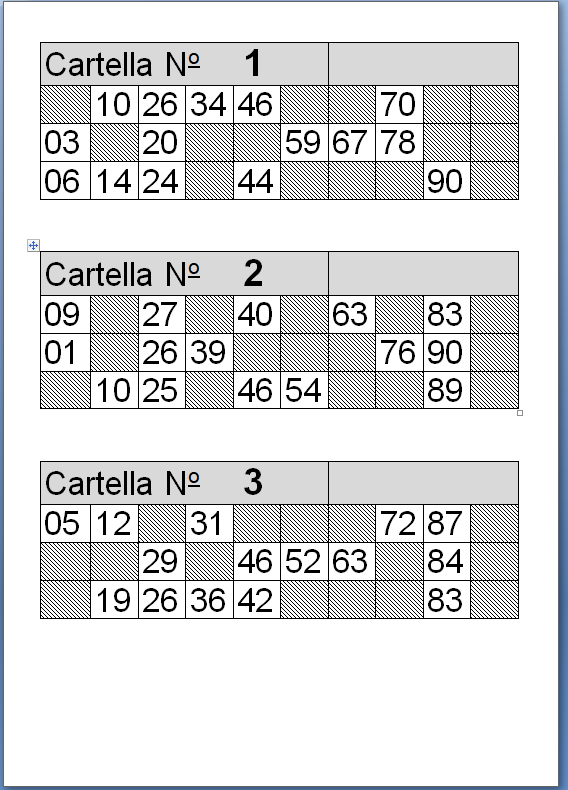

He desarrollado un programa para crear cartones de Bingo (1-90).
Me gustar¡a compartirlo en el foro y me gustar¡a integrarlo con este 75.
Pero m s all del 1-25 26-50 y el 1-75 no lo s‚.
Me gustar¡a saber c¢mo van ordenados en las tres columnas de cada grupo.
Gracias.
Adjunto algunas im genes de mi trabajo.
Brunello Pulix
Gracias.
Brunello Pulix
