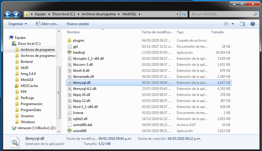

Con MariaDB viene HeidiSQL (si lo queremos instalar) y en él están esas librerías. También en las carpetas de MariaDB hay muchas más.
Con sólo poner libmysql.dll (es la que pide la función de Harbour)
en la carpeta junto a los archivos del programa me funciona perfecto
tanto con bases MySQL como MariaDB (hasta la v. 5.5.68 es 100% compatible)

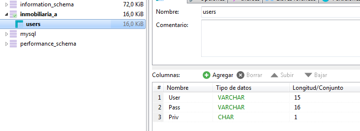

Si lo tienes en un hosting, crea una DB como la de la foto y pasame los datos:
IP o dominio, puerto, usuario, password y nombre de la DB
que intento conectar y cargar un par de datos en ella desde un programa
que estoy desarrollando.
