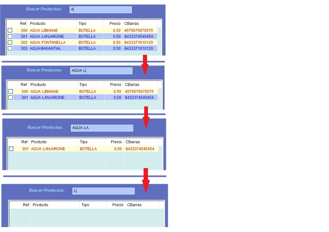

Estoy probando tu Arreglo y tengo algunas dudas ?
1º- Si pongo "A" ==> salen todas las Aguas (4)
2º- Si pongo "AGUA L" ==> salen las (2) que empiezan por "L"
3º- Si pongo "AGUA LA" ==> sale (1) "AGUA LANJARONE"
4º- Si pongo "L" de "LANJARONE" No Sale Nada (es una palabra intermedia
en el registro ==> "AGUA LANJARONE"
Creía que con el arreglo se podría buscar por ejemplo por "LANJARONE"
que no es el principio del registro es la letra "A" ==> en este caso
la búsqueda es para "AGUA" , no me busca por "LANJARONE" ?

Yeeep mesieur...,
¿Te has bajado la 2ª versión, que he colgado.? A mi me funciona correctamente.
Si pongo la palabra IDEAL me salen los Pizzas.
Te paso la función que he modificado .., compruebalo.
Un saludo

Ahora Si !!! tuto correcto !!!
con la nueva corrección ==> Procedure SearchChange_3()
Funcionando OK !!! :lol: :D
