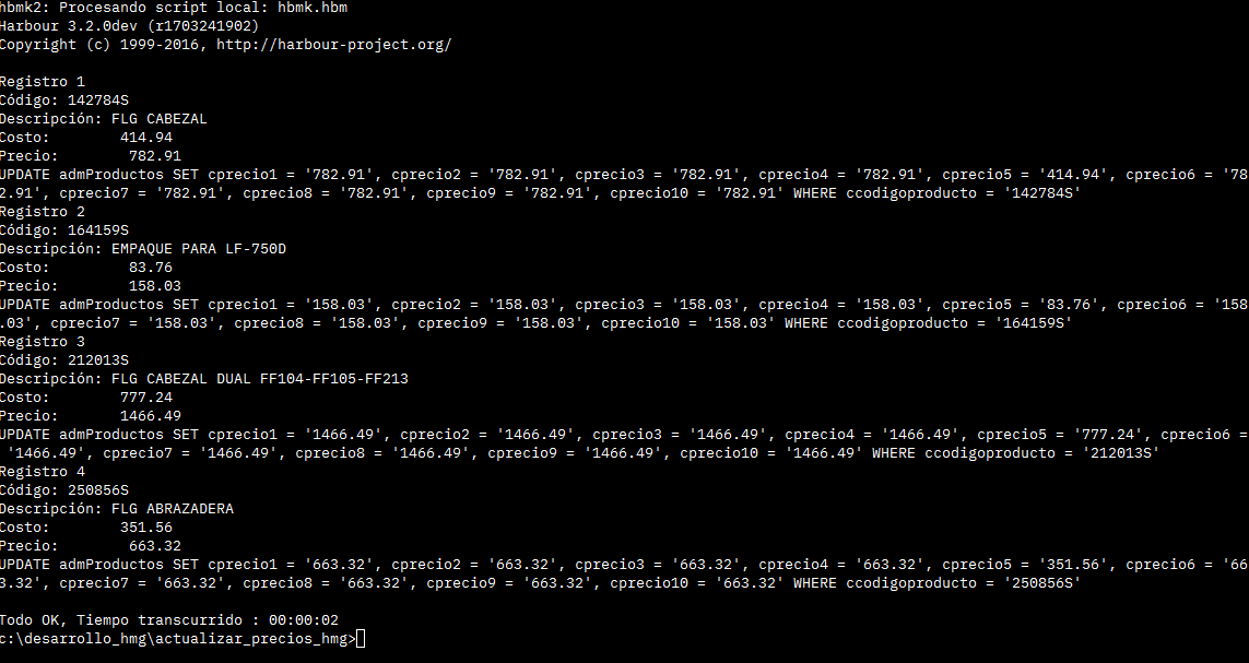

Hola amigos,
Con el cambio que me comentan al parecer está funcionando el obtener los datos correctamente, pero ahora la duda por qué se se detiene después de leer las primeras 4 filas.
Éste es el código hasta el momento:

Gracias por su ayuda.
Saludos,
Javier

Re: Leer archivo Excel / lectura lenta
Post by Tiger »
Could you please try to add following codes to you program to check if any help on the "speed" ???
oExcel:=CreateObject("Excel.Application")
oExcel:ScreenUpdating:=.F.
oExcel:EnableEvents:=.F.
oExcel:EnableAnimations:=.F.
and
codigo := Alltrim( ConvertData(oSheet:Cells( nRows, 1 ):Value2) )
nombre := Alltrim( ConvertData(oSheet:Cells( nRows, 2 ):Value2) )
costo := IF( ValType(xField := oSheet:Cells( nRows, 3 ):Value2) == "N", xField, 0)
precio := IF( ValType(xField := oSheet:Cells( nRows, 4 ):Value2) == "N", xField, 0)
oExcel:Visible := .T.
oExcel:ScreenUpdating:=.T.
oExcel:EnableEvents:=.T.
oExcel:EnableAnimations:=.T.
