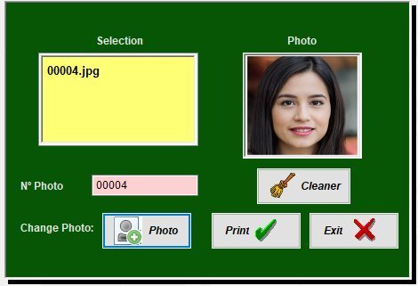

Será por el tamaño de la Imagen ?
He modificado mi SampleJPG y modifique medidas de tamaño
de JPG y Funciona PNG y JPG y he añadido TYPE JPG
Muy raro ? :oops: :(
*------------------------------------------------ Cuadro General ------------------------------*
     @ 005,005  HPDFPRINT RECTANGLE TO 292, 206 PENWIDTH 1 ROUNDED CURVE 1
     @ 007,007  HPDFPRINT RECTANGLE TO 290, 204            ROUNDED CURVE 1
     @ 021,025 HPDFPRINT IMAGE "Resource\Business-Pie.png" width 15 height 15
     @ 032,065 HPDFPRINT "DataBase WebCam Photo"  FONT "Times-Roman" SIZE 22 ITALIC
     @ 032,150 HPDFPRINT DTOC(DATE())             FONT "Times-Roman" SIZE 18 ITALIC
     @ 047, 060 HPDFPRINT IMAGE "Resource\00001.jpg"  WIDTH 50 HEIGHT 50 TYPE JPG   // WIDTH 55 HEIGHT 50
     @ 107, 100 HPDFPRINT IMAGE "Resource\00007.jpg"  WIDTH 50 HEIGHT 50 TYPE JPG   // WIDTH 55 HEIGHT 50    <-------  Modificado Tamaño
     @ 167, 030 HPDFPRINT IMAGE "Resource\00005.jpg"  WIDTH 85 HEIGHT 80 TYPE JPG   // WIDTH 85 HEIGHT 80

Hola amigo Franco
He seguido con las investigación he creado una pequeña
aplicación para imprimir PDF y veo que con fotos
normales se genera PDF --> 00004.jpg y 00005.jpg pero
con 00002.jpg generado con "camera.swf" si ves la
información en "Info_Image.jpg" 00002.jpg No tiene
Compresión ni Resolución , encambio el mismo fichero
Salvado como 00021.jpg con el Paint de Windows
ya tiene Compresión "JPEG,quality:95 y una Resolución
de 96x96 PPP
En mi Sample todos los ficheros se imprimen menos
el 00002.jpg que esta dando Error
Creo que el problema es "camera.swf" no la programación
Harbour-HMG
Hi friend Franco
I have continued with the research I created a small
application to print PDF and I see that with photos
Normal PDF is generated -> 00004.jpg and 00005.jpg but
with 00002.jpg generated with "camera.swf" if you see the
information in "Info_Image.jpg" 00002.jpg You do not have
Compression or Resolution, change the same file
Saved as 00021.jpg with Windows Paint
It already has Compression "JPEG, quality: 95 and a Resolution
96x96 PPP
In my Sample all files are Printed less
The 00002.jpg that is giving Error
I think the problem is "camera.swf" not programming
Harbour-HMG
