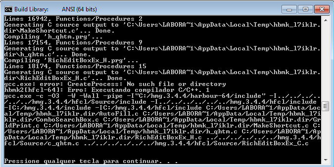

hello guys, I'm having trouble compiling the 64bit libraries follows the error says the .c file was not found but it is in the folder because I used incremental parameter with hbmk2

hello Daniel how did you compile i get this error message

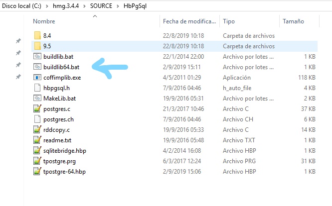

Re: LIBhmg-64.a / LibLibPq-64.a
Unrar To
C:\hmg.3.4.4\SOURCE\HbPgSql
HbPgSql.rar
(152.97 KiB) Downloaded 688 times
Exec
buildlib64.bat
Exec .jpg (203.26 KiB) Viewed 27094 times

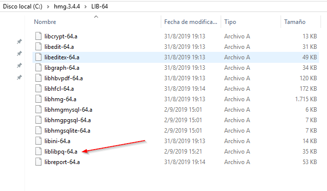

Hola Jair, no tengo nada especial. comparto mis carpetas ***64 para que pruebes compilar desde linea de comandos
o desde el IDE, recuerda primero generar todas las librerias.
https://drive.google.com/open?id=1Cw0wE ... hXZdSwAD90
jairpinho
Posts: 420
Post by jairpinho »
danielmaximiliano wrote: Mon Sep 02, 2019 8:28 pm Hola Jair, no tengo nada especial. comparto mis carpetas ***64 para que pruebes compilar desde linea de comandos
Hola Daniel, hice una prueba con tus carpetas y funcionó, luego fui a investigar mi carpeta estaba hablando del archivo Creo que mi antivirus se eliminó, lo descargué nuevamente en el foro y lo instalé en la carpeta hmg funcionó normalmente gracias
english
Hello Daniel, I did a test with your folders and it worked, then I went to investigate my folder was talking file I believe my antivirus deleted, I downloaded again in the forum and installed in the folder hmg worked normally thanks
Jair Pinho
