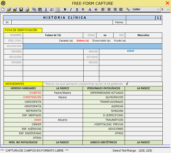

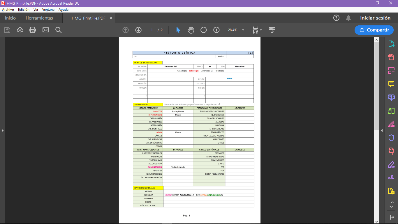

Este es un ejemplo de lo que se puede hacer...
En una de mis aplicaciones manejo el control RichEditBox para carga un archivo .RTF con un formato
definido para capturar información en forma libre.
Despues, ya modificado lo sigo guardando como .RTF, lo puedo imprimir o guardarlo como .PDF
This is an example of what can be done ...
In one of my applications I use the RichEditBox control to load an .RTF file with a defined format
to capture information in free form.
After, I have modified it, I keep it as .RTF, I can print it or save it as .PDF

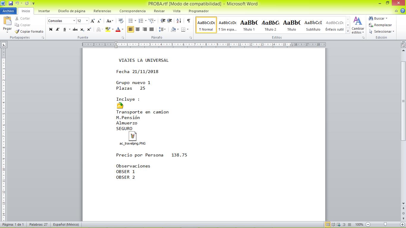

Re: Mostrar campo memo que contiene texto RTF en RICHEDITBOX
Al abrirlo en Word, me aparece así:
Como que no insertaste bien la imagen "ac_travepng.png"

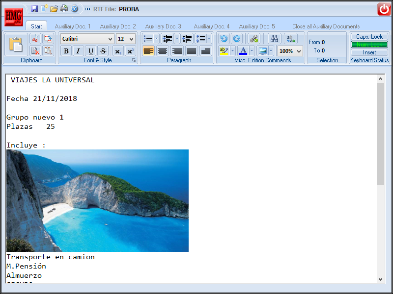

Modifiqué tu .RTF, le incluí imagenes y lo abrí en miniwrite
y sale OK. Que versión de Word tienes ?
Lo modifico en Miniwrite y luego lo abro en Word y OK.
Te envio tu .RTF modificado para que lo pruebes.
