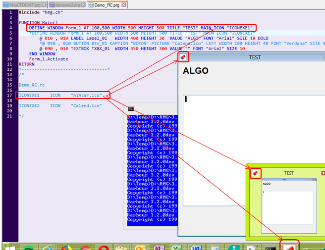

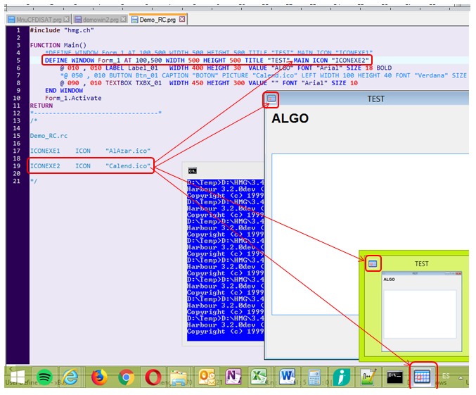

ICONO ..., estoy yo tonto.. o que
Re: ICONO ..., estoy yo tonto.. o que
SALINETAS24 wrote: Mon Oct 29, 2018 10:44 pm ah! También he borrado el subdirectorio oculto de HMG .., y nada de nada.
Si utilizas compilación incremental quitala, no es buena idea utilizarla en la compilación final de un proyecto, suele causar este tipo de problemas.
Probado, no se cual icono es el que no cambia...
