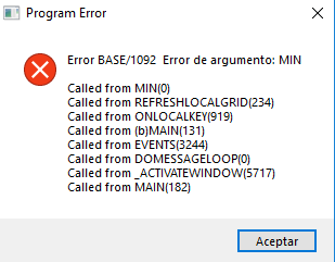

Buenas tardes. Estoy probando este exelente ejemplo y la verdad es que lo encuentro extremadamente útil y claro. Solo me encuentro con un error que no puedo identificar cuando intento leer carpetas con dos espacios, como por ejemplo Archivos de Programa, Document and Setting, etc. Adjunto la captura de pantalla del mensaje. Gracias...

vientopamperosur wrote: Thu Nov 22, 2018 11:39 pm Buenas tardes. Estoy probando este exelente ejemplo y la verdad es que lo encuentro extremadamente útil y claro. Solo me encuentro con un error que no puedo identificar cuando intento leer carpetas con dos espacios, como por ejemplo Archivos de Programa, Document and Setting, etc. Adjunto la captura de pantalla del mensaje. Gracias...
This problem is related to the fact that the indicated folders are not real folders but the links.
The "C:\Documents and Settings" path really indicates the location of "C:\Users".
I tried various functions of the harbour to read the contents of this folder, but unfortunately all of them return an empty array.
There is a hb_vfLinkRead function that reads a hard link, but it only applies to files (not folders).
An interesting fact is that after changing the working folder by DirChange ("C:\Documents and Settings"), the hb_CWD () function returns the folder's link name, not the real path name.
We need a function that allows to read the real name of the path from links, but I can not find it in the harbour. :(
cSymLink:="C:\Documents and Settings\"
MsgDebug("DIRECTORY", DIRECTORY( cSymLink, "DHSL"))
MsgDebug("hb_Directory", hb_Directory(cSymLink, "DHSL"))
MsgDebug("hb_DirScan", hb_DirScan(cSymLink,,"DHSL"))
MsgDebug("hb_vfDirectory", hb_vfDirectory(cSymLink,"DHSL"))
MsgDebug("hb_vfLinkRead", hb_vfLinkRead(cSymLink))
MsgDebug("hb_vfDirExists", hb_vfDirExists(cSymLink))
MsgDebug("hb_DirExists", hb_DirExists(cSymLink))
MsgDebug("DirChange", DirChange(cSymLink))
MsgDebug("hb_CWD()", hb_CWD())
