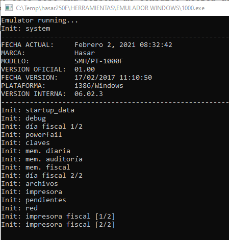

para las pruebas utilizo wpruf_612 -p31 y todos los comandos que se envian a la impresora virtual funcionan perfectamente

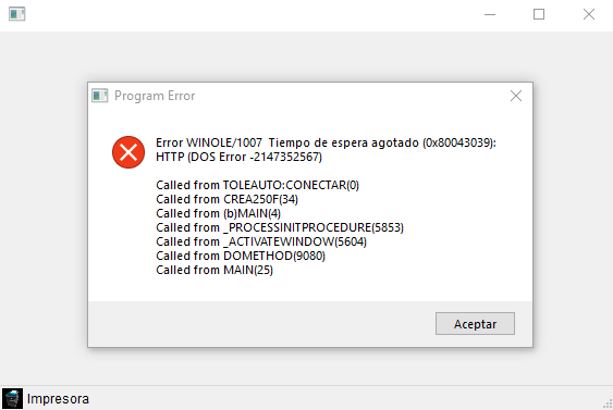

, pero desde mi aplicacion
devuelve datos nulos error de conexion dependiendo de la cadena de conexion,
    IF ( o250F := CreateObject( 'HasarArgentina.ImpresoraFiscalRG3561' ) ) != NIL
	     /* "localhost - Estableciendo conexión con el Emulador Fiscal HASAR ..."*/
         o250F:Conectar("127.0.0.1")
         /*  o250F:Conectar("127.0.0.1",        , 1500,1500) no existe puerto*/
         /*  o250F:Conectar("127.0.0.1", 5000, 1500,1500)  rechaza*/
         /*  o250F:Conectar("127.0.0.1", 6000, 1500,1500)  rechaza*/
         /*  o250F:Conectar("127.0.0.1", 6500, 1500,1500)  rechaza */
         RepuestaHS250F := o250F:ConsultarVersion()
                Consulta: MODELO Y VERSIÓN ...
            Main.Label_1.value := "Producto          = " + RepuestaHS250F.NombreProducto + CRLF
            Main.Label_1.value := "Marca             = " + RepuestaHS250F.Marca          + CRLF
            Main.Label_1.value := "Modelo y Versión  = " + resp.Version                  + CRLF
            Main.Label_1.value := "Fecha de Firmware = " + resp.FechaFirmware            + CRLF
            Main.Label_1.value := "Motor Versión     = " + resp.VersionMotor             + CRLF
            Main.Label_1.value := "Protocolo Versión = " + resp.VersionProtocolo         + CRLF
            main.STATUSBAR.Item(1) := 'Impresora ' RepuestaHS250F.NombreProducto               */
			msgdebug ( RepuestaHS250F )

, todo esto haciendo pruevas con la impresora virtual ya que no dispongo de la impresora fisica ya que es una ayuda de mi parte a la consulta que me hicieron.
