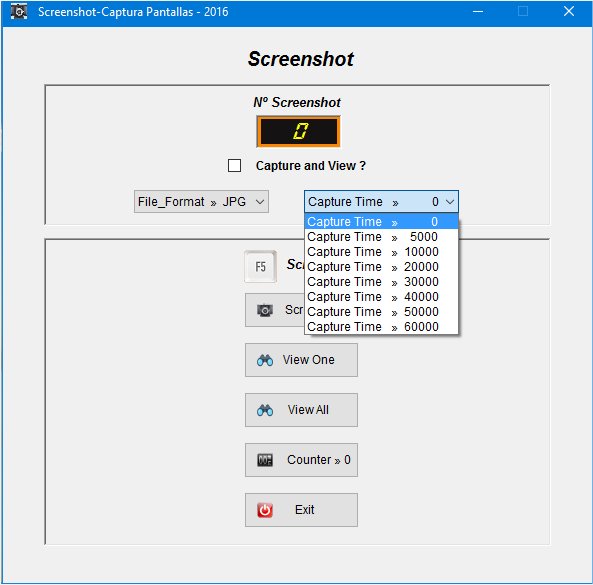

Hola amigos:
A petición de la sugerencia del amigo Esgici de que pudiera
haber una opción de Captura automática
Haciendo pruebas se me ocurrió que con TIMER se podria mantener
unos Tiempos de Captura con COMBOBOX en la primera acción es por
defecto "0" No hay ninguna Captura y si estamos Capturando con las
otras opciones de Capture Time del COMBOBOX , tenemos que volver
a dejar por defecto la opción a "0"
La opción que indica el Maestro Roberto de subir a un servidor FTP,
o enviarlas por correo electrónico como archivos adjuntos (uno por uno) ...
Algún compañero se anima a continuar ?
Un Saludo a todos

- Screenshot_Captura_Pantalla_New.zip
- (256.9 KiB) Downloaded 372 times
- Screenshot1.jpg (44.41 KiB) Viewed 6687 times

Well...
Be careful, since I've modified certain BOS Taurus functions to use handles instead window names.
Maybe you must rename some of such functions.
Happy Capturing!!!
Enjoy!
DEFINE TIMER Timer_1 ;
INTERVAL 30000 ;
ACTION CaptureSystem()
FUNCTION CaptureSystem()
LOCAL cFileName
cBaseDir := ''
dDate := DATE()
cAnio := ALLTRIM( STR( YEAR( dDate ) ) )
cMes := ALLTRIM( STRZERO(MONTH( dDate ) , 2 ) )
cDia := ALLTRIM( STRZERO(DAY ( dDate ) , 2 ) )
cTime := TIME()
cHora := LEFT ( cTime , 2 )
cMinutos := SUBSTR( cTime , 4 , 2 )
cSegundos := RIGHT ( cTime , 2)
cFileName := cBaseDir + cAnio + '-' + cMes + '-' + cDia + '-' + cHora + '-' + cMinutos + '-' + cSegundos
xSAVEWINDOWBYHANDLE ( BT_SCR_GETDESKTOPHANDLE() , cFileName + '.' + 'jpg' , 0 , 0 , 1366 , 768 )
FTPUP(cFileName + '.jpg' )
DELETE FILE (cFileName + '.jpg' )
PROCEDURE FTPUP(cFileName)
#pragma TEXTHIDDEN(1)
cNetServer := 'your server addres here'
cServer := cNetServer + ':your server port here'
cUser := "your username"
cPassword := "your password"
#pragma TEXTHIDDEN(0)
cUrl := "ftp://" + cUser + ":" + cPassword + "@" + cServer
oUrl := tUrl():New( cUrl )
oFTP := tIPClientFtp():New( oUrl, .F. )
oFTP:nConnTimeout := 20000
oFTP:bUsePasv := .T.
/* Comprobamos si el usuario contiene una @ para forzar el userid */
IF At( "@", cUser ) > 0
oFTP:oUrl:cServer := cServer
oFTP:oUrl:cUserID := cUser
oFTP:oUrl:cPassword := cPassword
IF oFTP:Open( cUrl )
oFtp:UploadFile( cFileName )
oFTP:Close()
cStr := "No se ha podido conectar con el servidor FTP" + " " + oURL:cServer
IF oFTP:SocketCon == NIL
cStr += Chr( 13 ) + Chr( 10 ) + "Conexión no inicializada"
ELSEIF hb_InetErrorCode( oFTP:SocketCon ) == 0
cStr += Chr( 13 ) + Chr( 10 ) + "Respuesta del servidor:" + " " + oFTP:cReply
cStr += Chr( 13 ) + Chr( 10 ) + "Error en la conexión:" + " " + hb_InetErrorDesc( oFTP:SocketCon )
*MSGSTOP(cStr)
FUNCTION XSAVEWINDOWBYHANDLE ( nHandle , cFileName , nRow , nCol , nWidth , nHeight )
LOCAL hBitmap
hBitmap := BT_BitmapCaptureClientArea ( nHandle , nRow, nCol, nWidth, nHeight)
IF hBitmap <> 0
IF UPPER(RIGHT( cFileName , 4 ) ) == '.GIF'
BT_BitmapSaveFile (hBitmap, cFileName , BT_FILEFORMAT_GIF )
ELSEIF UPPER(RIGHT( cFileName , 4 ) ) == '.JPG'
BT_BitmapSaveFile (hBitmap, cFileName , BT_FILEFORMAT_JPG )
ELSEIF UPPER(RIGHT( cFileName , 4 ) ) == '.PNG'
BT_BitmapSaveFile (hBitmap, cFileName , BT_FILEFORMAT_PNG )
ELSEIF UPPER(RIGHT( cFileName , 4 ) ) == '.BMP'
BT_BitmapSaveFile (hBitmap, cFileName , BT_FILEFORMAT_BMP )
BT_BitmapRelease (hBitmap)
RETURN hBitmap
Function BT_BitmapCaptureClientArea ( nHandle , Row, Col, Width, Height)
LOCAL New_hBitmap
LOCAL Max_Width := BT_ClientAreaWidth( nHandle )
LOCAL Max_Height := BT_ClientAreaHeight( nHandle )
bt_FillRectIsNIL (@Row, @Col, @Width, @Height, 0, 0, Max_Width, Max_Height)
bt_AdjustWidthHeightRect (Row, Col, @Width, @Height, Max_Width, Max_Height)
New_hBitmap := BT_BMP_CAPTURESCR ( nHandle , Col, Row, Width, Height, BT_BITMAP_CAPTURE_DESKTOP)
Return New_hBitmap
Function BT_BitmapSaveFile (hBitmap, cFileName, nTypePicture)
LOCAL lRet
nTypePicture := IF (Valtype(nTypePicture) == "U", BT_FILEFORMAT_BMP, nTypePicture)
lRet := BT_BMP_SAVEFILE (hBitmap, cFileName, nTypePicture)
Return lRet
Function BT_BitmapRelease (hBitmap)
BT_BMP_RELEASE (hBitmap)
Function BT_ClientAreaWidth ( nHandle )
LOCAL Width := BT_SCR_GETINFO ( nHandle , BT_SCR_CLIENTAREA, BT_SCR_INFO_WIDTH)
Return Width
Function BT_ClientAreaHeight ( nHandle )
LOCAL Height := BT_SCR_GETINFO ( nHandle , BT_SCR_CLIENTAREA, BT_SCR_INFO_HEIGHT)
Return Height
Function bt_FillRectIsNIL (Row, Col, Width, Height, Row_value, Col_value, Width_value, Height_value)
Row := IF (Valtype(Row) =="U", Row_value, Row)
Col := IF (Valtype(Col) =="U", Col_value, Col)
Width := IF (Valtype(Width) =="U", Width_value, Width)
Height := IF (Valtype(Height) =="U", Height_value, Height)
Function bt_AdjustWidthHeightRect (Row, Col, Width, Height, Max_Width, Max_Height)
Width := IF ((Col + Width > Max_Width), (Max_Width - Col), Width)
Height := IF ((Row + Height > Max_Height), (Max_Height - Row), Height)
Function bt_WinHandle (Win)
LOCAL hWnd := IF (ValType(Win)=="N", Win, GetFormHandle(Win))
Return hWnd
Enjoy!

*-------------------------------------- Google -----------------------------------------*
Hello friend Esgici
I think the Google translator is not translating correctly
I mean I do not have enough level programming to continue.
You are the Teacher and I am the student
Saludos/Regards
