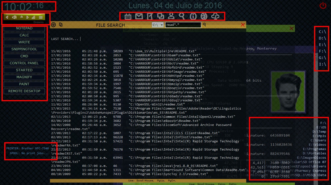

Hola
Estoy con un proyecto. (probando HMG 3.4.3) sobre la base del ejemplo que envié .
En donde tengo varios procesos corriendo a la vez con un timer, el cual me despliega la HORA, toca archivos MIDI y
checa cuando temina para iniciar otro, tener control de varios MENUS, checar el Spool de la impresora, ejecutar un archivo
batch mientras sigue lo demas. (No se si esto sea MULTI-THREADING pero funciona OK)
Hello
I'm with a project. (HMG testing 3.4.3) on the basis of example I sent.
Where I have several processes running at the time with a timer, which displays my time, playing MIDI files
Conclude validated when to start another, have several MENUS control, check the printer spool, run a file
batch while the rest follows. (Do not know if this is multithreading but it works OK)
andyglezl wrote:
Hola Roberto
Quizá este ejemplo de ideas...
en la opción 7, tienes acceso al menu principal y al menu de la opion ejectada.
viewtopic.php?f=6&t=4468&p=42585&hilit= ... enu#p42585
