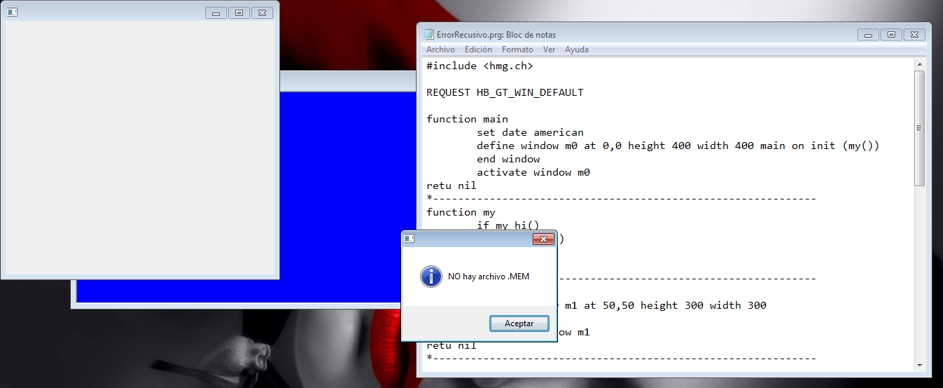

Re: hmg 3.4.1 error help
1.- Si sigues estándares de programación, será mas fácil para los miembros del foro leer tu código,
ya que el leer una "tira" de instrucciones a primera vista "desanima" leerlo.
2.- El código que enviaste funciona bien sin el error que comentas.
probado en HMG 3.4
3.- Mientras más información pongas en tu post, quizá más miembros puedan probarlo.
1. If you follow coding standards, it will be easier for forum members read your code,
       and that reading is a "strip" instruction at first sight "I discouraged" read.
2. The code sent works well without the error you mention.
       HMG tested 3.4
3. The more information you put in your post, perhaps more members to try.

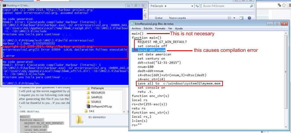

Perdón, con lo anterior me refería a tabular el código que envias y separar cada función
con una linea de comentario (al menos) para que lo podamos leer mejor.
Forgiveness, with the above I meant you send the code tabular and separate each function
with a comment line (at least) so that we can read better.
Este nuevo código que envías da error de compilación,
ejecutaste y probaste este código en tu pc ?
This new code that you send fails compilation,
you ran and you tried this code on your pc?
Aún corrigiendo ese error, no genera el archivo .MEM
Cualquier código que envíes, asegúrate de haberlo probado.
Syntax
SAVE TO <xcMemFile> [ALL [LIKE | EXCEPT <skeleton>]]
Even correcting that error does not generate the .MEM file
Any code that you send, be sure to trying it.
Syntax
