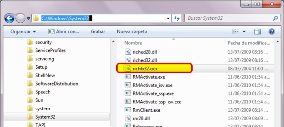

Por lo que leí, debe de existir el archivo "richtx32.ocx" en c:\windows\system32
de lo contrario habrá que conseguirlo y registrarlo: Regsvr32 c:\windows\system32\richtx32.ocx
Yo no recuerdo haber hecho esto, por eso asumo que al instalar el Oficce se instaló.
From what I read, you should have the "richtx32.ocx" file in c: \ windows \ system32
otherwise we will have to get it and register: Regsvr32 c: \ windows \ system32 \ richtx32.ocx
I do not remember doing this, so I assume that installing Oficce installed.

OK Andy,
Resuelto, primero baje el archivo de esta dirección:
http://www.opendll.com/index.php?file-d ... =6.1.97.82
Después en el simbolo del sistema escribí esto para registrarlo en Windows:
regsvr32 c:/windows/system32/RICHTX32.OCX
Y ya se compilo sin problemas!
OK Andy,
Resolved, first download the file from this address:
After the symbol I wrote this system to register it in Windows:
regsvr32 c: /windows/system32/RICHTX32.OCX
And I will compile without problems!
