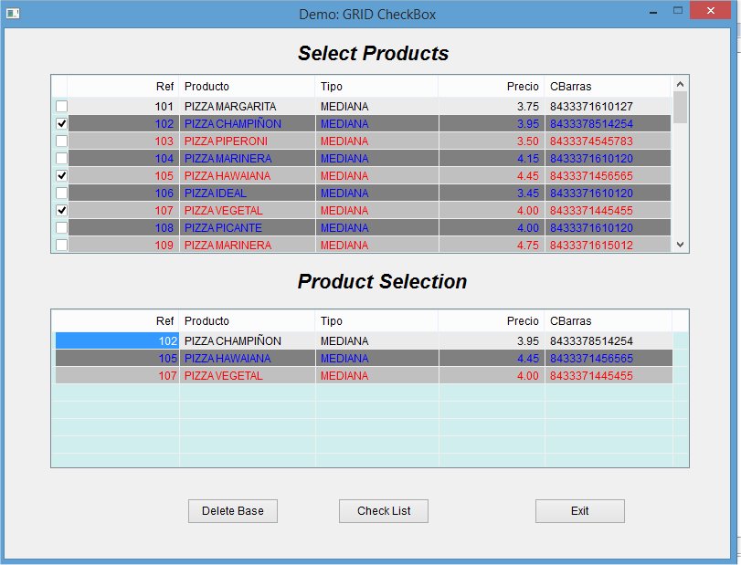

Hola amigos:
Como no he podido solucionar el tema de "CheckBoxEnabled" en un fichero Dbf
haciendo mil pruebas he conseguido una especie de sucedaneo, que creo que
está funcionando, aunque sea disfrazado de "IMAGE bmp" pero como dijo,
danielmaximiliano -> "cuando se necesita atar con alambre se hace"
Espero que les pueda interesar el sample.
Hello friends:
As I could not solve the issue of "CheckBoxEnabled" in a DBF file
making a thousand tests I've got a kind of ersatz, I think
It is working, albeit disguised as "IMAGE bmp" but as he said,
danielmaximiliano -> "when you need wiring is done"
I hope you can interest the sample.
Hello friends:
- Demo_CheckBox_New.zip
- (69.4 KiB) Downloaded 306 times
- screenshot.jpg (90.71 KiB) Viewed 5329 times

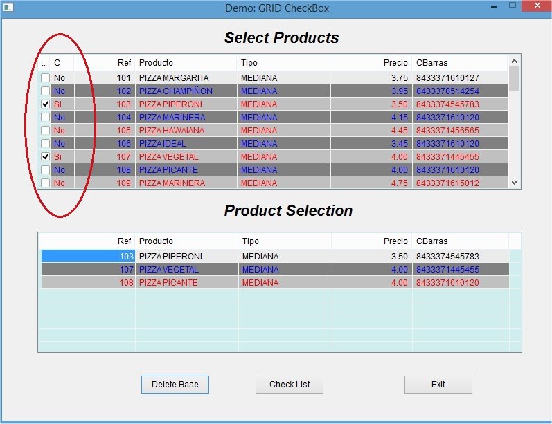

Hola amigos:
Les dejo otra version mejorada que se parece más
a "CheckBoxEnabled" espero que les pueda interesar
saludos
Hello friends:
I leave another improved version that looks more
to "CheckBoxEnabled" I hope you may be interested
saludos
Hello friends:
- Demo_CheckBox_New_1.zip
- (70.23 KiB) Downloaded 300 times
- screenshot.jpg (93.77 KiB) Viewed 5298 times

Re: CHECKBOX at Grid in COLUMNCONTROLS
Hola amigos:
Les dejo otra version mejorada Se ha cambiado
ONDBLCLICK SelecDes() por ONCHANGE SelecDes()
asi conseguimos un efecto más real, con un solo
clik de mouse.
saludos
Hello friends:
I leave another improved version Changed
ONDBLCLICK SelecDes() by ONCHANGE SelecDes()
so we get a more realistic effect, with one
clik mouse.
greetings
clik de mouse.
saludos
Hello friends:
clik mouse.
greetings
- Demo_CheckBox_New_2.zip
- (4.47 KiB) Downloaded 351 times
