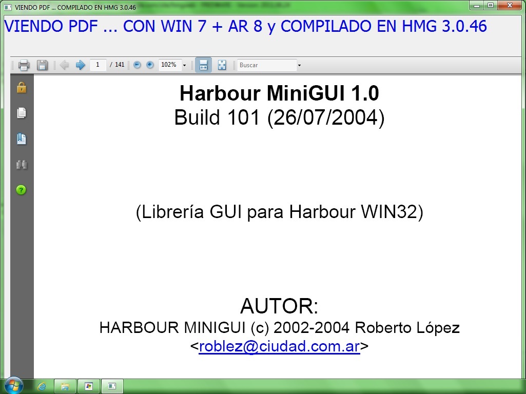

Re: VER PDF
Estimados EduardoLuis y Daniel
Ya funcionó
Os cuento lo que hice, desinstalé el AR versión 11 e instalé el AR versión 8.1.0 (que por ahí tenía guardadito el instalador del año 2007), todo esto en Windows 7 professional ... la que hasta ayer tenía en el pc era AR versión 10
El ejemplo de EduardoLuis tampoco funcionaba, pero con el AR versión 8 ahora sí ... claro que abre otra pantalla, ya que invoca con EXECUTE al que abre los PDF directamente, igual está muy bien
Entonces como decía Daniel, hay un conflicto entre Win 7 y el Adobe Reader me imagino que desde la version 9, ahora bien, no he hecho la prueba en casa con Win XP y AR superior a 8 ... creo que mejor lo dejo así
Como siempre, muy agradecido por sus amables respuestas.
Ah y el ejemplo de Calimero, es CORRECTO ! no hay error !
Ya funcionó
