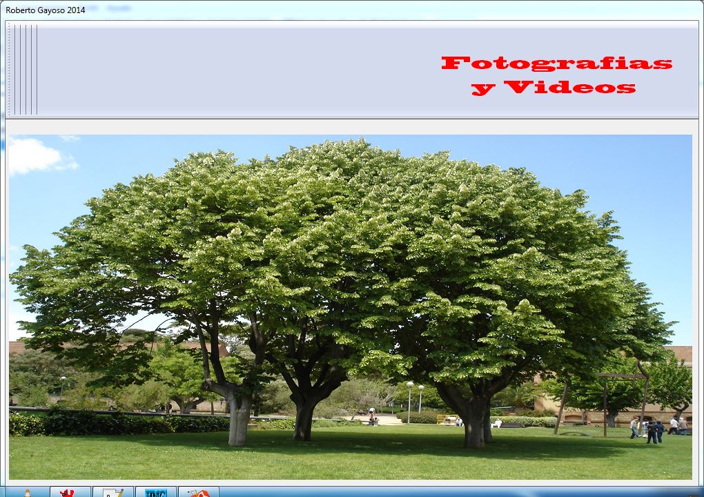

Re: HMG 3.3.0 (Stable) Patch 1
Hola Claudio :
Todavia no habia visto este patch asi que mientras tanto utilizearchivos PNG (128x128) para suplantar los BMP (128x128) en el Toolbar y que no se veian. con los PNG no hay problemas y se ven.
ahora aplicando el Patch y reconstruyendo todas las librerias me encuentroal compilar con HMG.3.3.0 tanto en 32bits y 64bits como se ve la imagen.
voy a preprar un demo con la falla.
