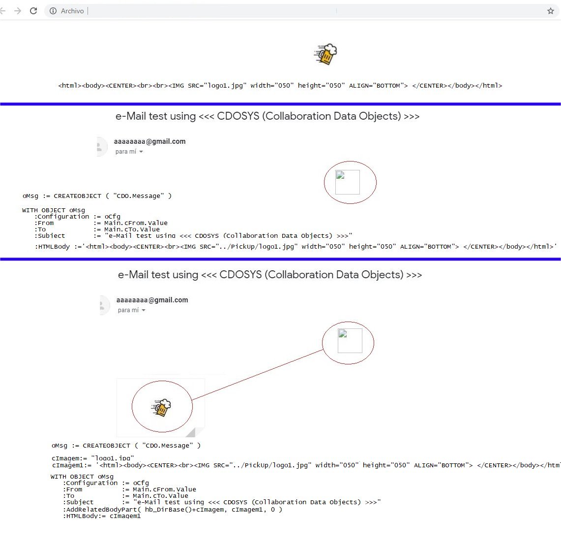

Insertar una imagen en el cuerpo del eMail ?
Hola amigos:
Estoy experimentando con el magnifico Sample
CDOsys, presentado por DanielMaximiliano
http://hmgforum.com/viewtopic.php?f=24&t=3473
Se me ocurrió que al principio del texto que se
manda en e-mail , colocar una imagen jpg como
logo en cabeza del email, no un Attachment
No he encontrado demasiada información, vi este Post
http://www.pctoledo.com.br/forum/viewto ... f26246c228
y me he basado un poco en las soluciones, pero sin suerte
he construido un fichero.Html que apunta a un "../PickUp/sample.html" y como Html funciona
código Página Sample.Html:
Código modificado de CDOsys Main.prg
En esta opción sale el Logo pero se incorpora como un Attachment
Haber si algún colega tiene alguna solución ?
Saludos /regards
Hola amigos:
<html><body><CENTER><br><br><IMG SRC="logo1.jpg" width="050" height="050" ALIGN="BOTTOM"> </CENTER></body></html>
cImagem1:= '<html><body><CENTER><br><IMG SRC="../PickUp/logo1.jpg" width="050" height="050" ALIGN="BOTTOM"> </CENTER></body></html>'
oMsg := CREATEOBJECT ( "CDO.Message" )
WITH OBJECT oMsg
:Configuration := oCfg
:From := Main.cFrom.Value
:To := Main.cTo.Value
:Subject := "e-Mail test using <<< CDOSYS (Collaboration Data Objects) >>>"
:HTMLBody:= cImagem1
cImagem:= "logo1.jpg"
WITH OBJECT oMsg
:AddRelatedBodyPart( hb_DirBase()+cImagem, cImagem1, 0 )
Saludos /regards
- PickUp.zip
- (124.44 KiB) Downloaded 248 times
- ErroR.jpg (126.45 KiB) Viewed 4314 times

Re: CDOsys sending email
Hola Daniel como estas ?
Gracias por responder
el experimento esta realizado con tu programa ==> "CDOsys.rar"
Solo estoy añadiendo estas lineas de código el resto es tu programa.
El 1º Caso solo añado en tu codigo Main.prg marcando con X Pickup Directory sin tocar Botón Attachment ni Html Body y solo le doy al Botón Send
me salto las ordenes del Programa para ver solo el resultado en el eMail.
el 2º Caso lo mismo que caso 1º
el 3º caso lo mismo que caso 1º y Creo un Fichero " sample.html" dentro de Carpeta--> PickUp con este código
y anexar esta linea a Main.prg
Con esta última acción se logra Incrustrar imagen el el eMail, pero si intentas añadir un texto que no este en dicho fichero
es decir en :HTMLBody por ejemplo
La imagen Incrustrada pasa a convertirse en un Attachment y el texto pasa ha estar encima del Logo
Ver fichero de Error en Pantalla
PD en PickUp.zip estan los ficheros logo1 .jpg y sample.html
Si se pudiera incrustar el texto que se escribe en RICHEDITBOX ==> Main.Content.Value dentro del fichero sample.html
Se vería en el email con image Logo seguido del texto redactado , pero ... ? ni idea
Un saludo/regards

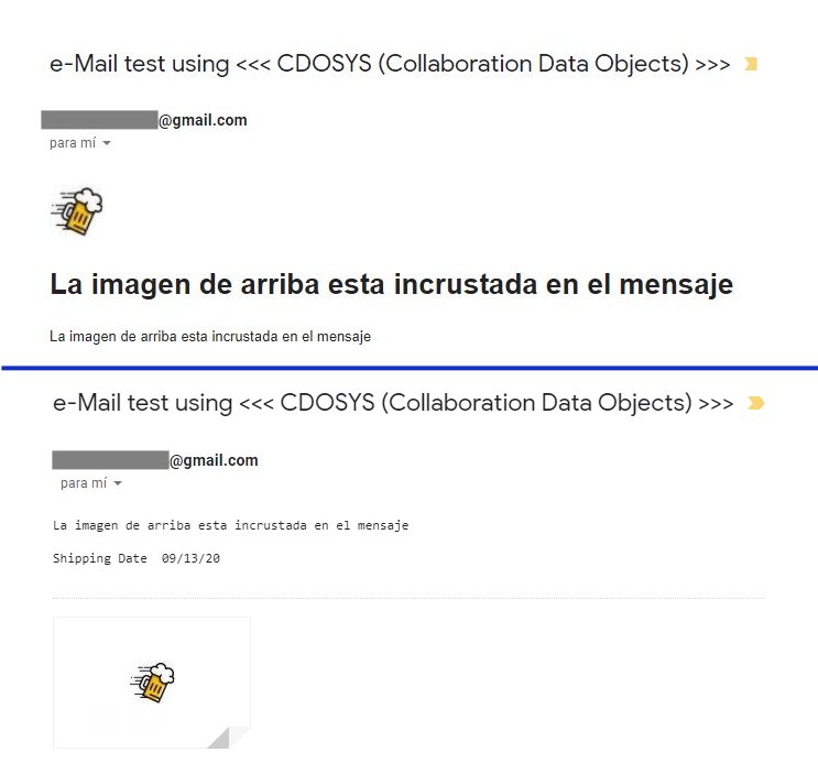

Hola amigos
Parece que he conseguido que se vea en el cuerpo del eMail logo.jpg y texto
creando un fichero "Demo.html" que luego en el código general de envío
de Correo se coloca esta línea:
mando una pequeña muestra de código estoy continuando investigando
Saludos/Regards
:CreateMHTMLBody("File://C:\CDOsys\PickUp\Demo.html",0)
Saludos/Regards
