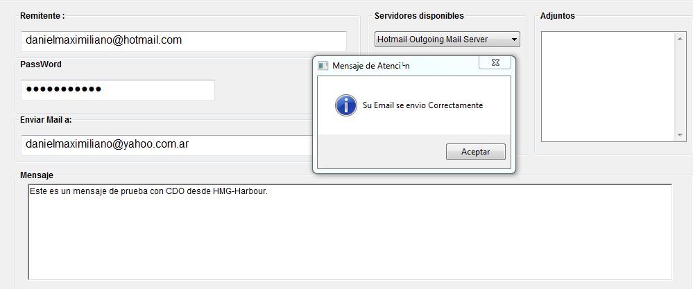

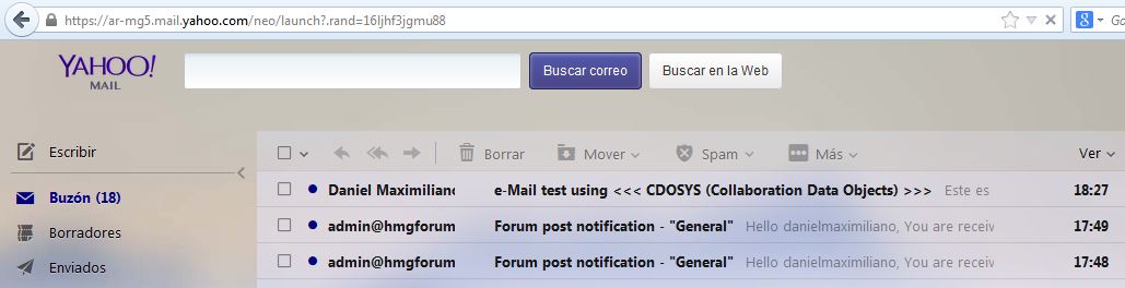

Bingo :
Hotmail server.jpg (44.07 KiB) Viewed 5097 times
Try modify servers
aServers [1] := { 'Gmail   Outgoing Mail Server ' , 'smtp.gmail.com'         , '465' }
aServers [2] := { 'Hotmail Outgoing Mail Server ' , 'smtp-mail.outlook.com'  , '25' }  /* [color=#FF0000]Work [/color]*/
aServers [3] := { 'Yahoo   Outgoing Mail Server ' , 'smtp.mail.yahoo.com.ar' , '465' }
Modify source
 TRY
   /* Guardamos la configuracion de Servidor, Puerto, Usuario */
      loCfg := CREATEOBJECT( "CDO.Configuration" )
      WITH OBJECT loCfg:Fields
         :Item( "http://schemas.microsoft.com/cdo/configuration/smtpserver" )      :Value := aServers [Main.Server.Value , 2 ]
         :Item( "http://schemas.microsoft.com/cdo/configuration/smtpserverport" )  :Value := VAL (aServers [ Main.Server.Value , 3])
         :Item( "http://schemas.microsoft.com/cdo/configuration/sendusing" )       :Value := 2
         :Item( "http://schemas.microsoft.com/cdo/configuration/smtpauthenticate" ):Value := .T.
         :Item( "http://schemas.microsoft.com/cdo/configuration/smtpusessl" )      :Value := .T.
		 :Item( "http://schemas.microsoft.com/cdo/configuration/smtpauthenticate") :Value := 1
         :Item( "http://schemas.microsoft.com/cdo/configuration/sendusername" )    :Value := Main.cFrom.Value
         :Item( "http://schemas.microsoft.com/cdo/configuration/sendpassword" )    :Value := Main.cPass.Value
         :Update()
      END WITH

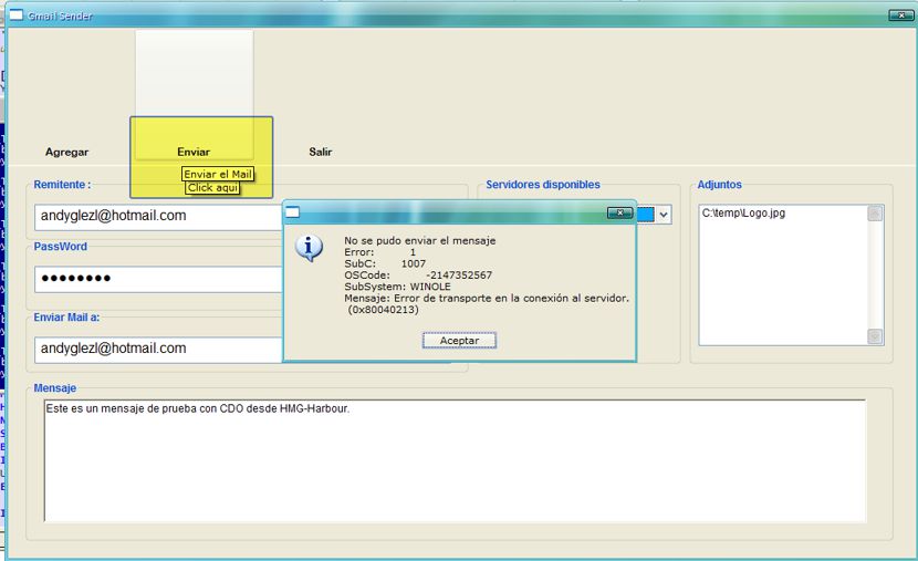

Re: secure email with attachment sending...
Hola Max, gracias por tu ejemplo.
Probe y no he podido hacer que se envie un mail. :?
Ya intente cambiar los nombres de Servidores y Puertos y nada.
*aServers [2] := { 'Hotmail Outgoing Mail Server ' , 'smtp-mail.outlook.com' , '25' } // 587
aServers [2] := { 'Hotmail Outgoing Mail Server ' , 'smtp.live.com' , '587' } // <=== Con este envio desde OfficeOutlook
Alguna idea ?
Otra cosa, estoy compilando con HMG 3.1.5 y me salen 2 "ToolTip" en los botones de la ToolBar (señalado con amarillo)
no se si sea problema de esta version, a alguien mas le aparece así ?
Hi Max, thanks for your example.
I tried and I have not been able to do is send a mail. :?
Now try changing the names of servers and ports and nothing.
 aServers [2] := { 'Hotmail Outgoing Mail Server ' , 'smtp.live.com'          , '587' }  // [color=#FF0000]<=== With this configuration I send from OfficeOutlook[/color]
Any idea?
Another thing, I'm compiling with HMG 3.1.5 and I get 2 "ToolTip" in the ToolBar buttons (marked with yellow)
can be detailed in this version, so they appear to someone else?
