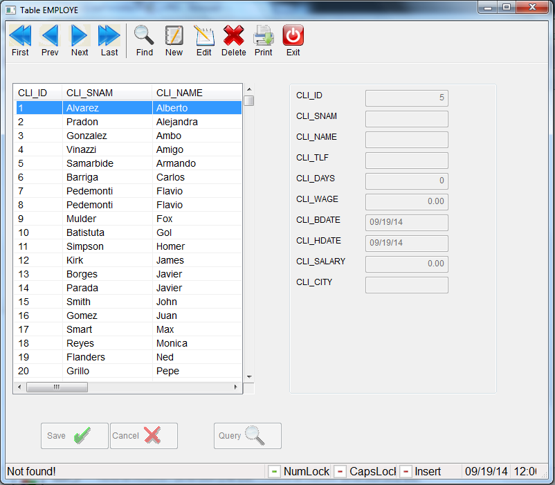

Hola dragancesu,
Bueno el trabajo hecho, solo que hay que revisar en que forma se puede mejorar!!!
Re: HMG Case
Hola dragancesu,
El botón de "Buscar" no encuentra lo que le indicamos. Creo que debe de funcionar así:
-Click en "Buscar"
-Limpia los TextBox
-Elegimos por que campo va a buscar
-Click en Query y debe de posicionarse en el registro donde lo encontró.
Pero no lo hace, si le pongo "5" en el primer TextBox no me hace nada y me sigue mostrando los TextBox limpios. Pero no corresponden al Registro que esta seleccionado en el Browse.
Si me equivoco en algo dime.
El ejemplo es el que esta por defaul. "EDIT_1.prg"
Imagen después de la búsqueda:
Error in Query.png (94.64 KiB) Viewed 6443 times

Hola Javiar
Thanks for your comments, you are right, I missed that empty date field and instead of empty value is today's date
Will be fixed soon

Hola dragancesu,
Aparte de lo que mencionas, cuando quieres encontrar un dato con el boton "Find" no lo hace en EDIT_1.prg, pero ya lo corrigió el Maestro GFilatov en el post anterior.
