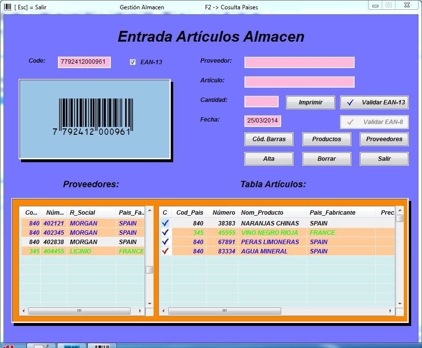

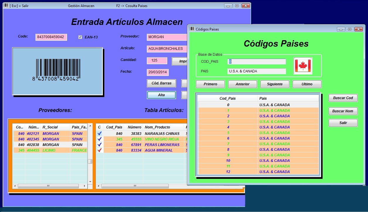

Te mando un Sample que el TEXTBOX salta automatico al siguiente TEXTBOX
Me gustaria saber si es operativo con un Lector de Codigo de Barras, creo que tu tienes.

- screenshot.jpg (167.01 KiB) Viewed 4803 times

Que bonitas pantallas Mustafa!
Felicidades!

Hola Mustafa :
La aplicación funciona correctamente
Al utilizar el Scanner el mismo captura el codigo, muestra el codigo de barras y se ubica en el textbox Artículos.
para que muestre correctamente el font EAN13 es necesario colocar bien el nombre del fuente.
creo innecesario el checkbox EAN13 el codigo ingresado se puede chequear en longitud y digito verificador y mostrar un Tilde al lado del textbox CODE.
aqui algunos productos se codifican en EAN8 pero no utilizo los botones "Validar EAN13", "Validar EAN8" sino lo hago automaticamente ya que los fabricantes utilizan por defecto el digito verificador para sus productos por las nuevas caracteristicas GS1
http://www.gs1.org.ar/SOL_codigosdebarras.asp
FONTNAME "Code EAN13"aqui algunos productos se codifican en EAN8 pero no utilizo los botones "Validar EAN13", "Validar EAN8" sino lo hago automaticamente ya que los fabricantes utilizan por defecto el digito verificador para sus productos por las nuevas caracteristicas GS1
