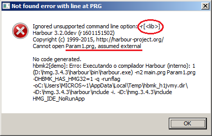

No sé si estoy haciendo algo errado, porque hago asi en la linea de comando:
C:\hmg.3.4.3\Build.bat /c demo.hbp -run -runflag="Param1"
Pero me dá este error:
Como puedes ver, eses parametros el Build.bat los interpreta como si fueran bibliotecas o módulos PRGs y no como hbmk2 params :?
Algo está mal: la sintaxis del Build.bat o yo estoy haciendo algo errado. :oops:
Esto funciona en Harbour, pero no con el Build.bat. Eses parametros que son do hbmk2 son para atender a esta mi necesidad.
Los argumentos %1 %2 %3 %4 %5 %6 %7 %8 que preceden a %debug% -q (en la linea donde está el HBMK2 del Build.bat) parece que no los accepta... :?

I do not know if I'm doing something wrong, because I do so in the command line:
But he gives me this error:
As you can see, these parameters Build.bat interprets as if they were libraries or PRGs modules and not as hbmk2 params :?
Something is wrong: the Build.bat syntax or I am doing something wrong. :Oops:
This works in Harbour, but not with Build.bat. Those parameters that are from hbmk2 are to attend this my necessity.
The arguments % 1% 2% 3% 4% 5% 6% 7% 8 preceding %debug% -q (in the line where the HBMK2 of the Build .bat) does not seem to accept them ... :?
