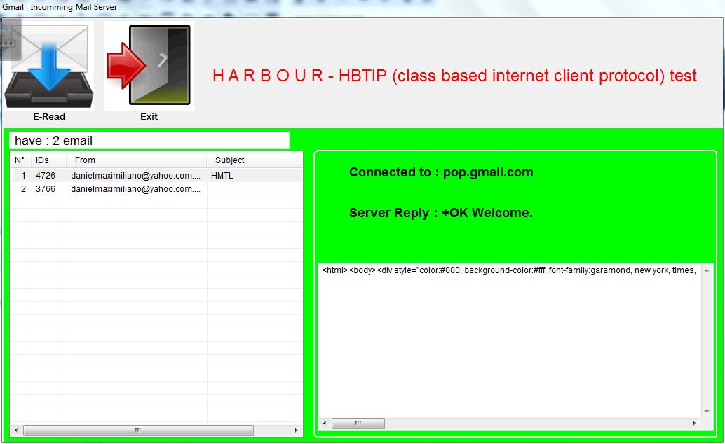

Re: Correo electrónico entrante a través de SSL / incoming E
Posted: Mon Nov 12, 2012 10:35 pm
Hola a Todos :
desde la cuenta de Gmail o cualquier otro Servidor de correos tengo la posibilidad de ver Email con formato HTML y
tambien enviarlos.
desde alguno de los controles puedo ver dicho formato o necesito incluir el control ActiveX y desde ahi recibir dicho contenido para mostrar
esto es lo que recibo en la aplicacion desde Gmail.
Google translate :
Hi Everyone:
from Gmail or any other mail server I have the ability to view HTML formatted Email
also sent.
from one of the controls I can see this format or I need to include the ActiveX control and from there get the content to show
this is what I get in the application since Gmail.
Thanks / Gracias
<html><body><div style="color:#000; background-color:#fff; font-family:arial, helvetica, sans-serif;font-size:12pt"><div><span>Esto es una prueba de <span style="font-weight: bold;">Texto <span style="font-style: italic;">con <span style="color: rgb(255, 0, 0);"><span style="text-decoration: underline;">formato</span></span></span></span><br></span></div><div>&nbsp;</div><div>Saludos <br>&nbsp;&nbsp;&nbsp;&nbsp;&nbsp;&nbsp;&nbsp;&nbsp;&nbsp;&nbsp;&nbsp;&nbsp;&nbsp;&nbsp;&nbsp; DaNIEl MaXiMiLiAnO</div></div></body></html>

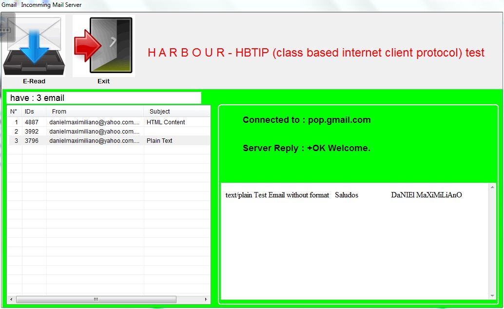

Posted: Tue Nov 13, 2012 2:20 am
Hi all:
Solved display HTML-formatted email.
ActiveX Control used with IExplorer. / se utiliza Control ActiveX con IExplorer.
There is reported in few Email inbox. / se notifica cuantos Email hay en bandeja de entrada.
is notified if connected to the server. / se notifica si esta conectado al servidor.
Server response is reported. / se notifica repuesta del servidor.
Click or double click on the grid and brings the message body.
You can add a Timer control to every so check your inbox selected server.
