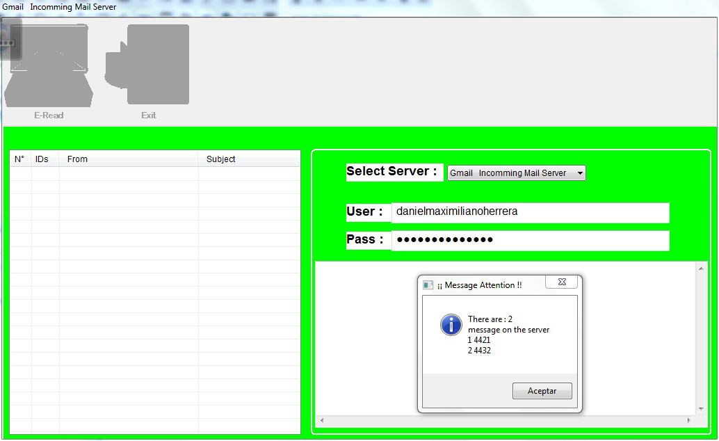

Re: HMG 3.0.46
Gracias Rathinagiri :
estoy utilizando para generar la aplicacion Incomming Gmail/yahoo/Hotmail y funciona sin ningún problema.
gracias por su tiempo y esfuerzo ..
Google Translate
Thanks Rathinagiri:
I am using to build the application Incomming Gmail / Yahoo / Hotmail and works without any problem.
Thanks for your time and effort ..
Gmail Incomming Mail Server _2012-11-06_18-55-46.jpg (69.25 KiB) Viewed 20831 times
