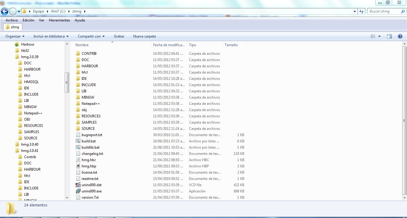

Re: Bug character in file name
esgici wrote:
Now I have only one option : returning previous version ( 3.40.0 ) of HMG :cry:
Hola Esgici: Todavia no puedo encontrar el error, ya instale las previas versiones HMG.3.0.40 y HMG.3.0.39 y "Dynamic ComboBox" no trabaja con estas lineas.
unction Main
   SET( _SET_CODEPAGE, "TRWIN" ) // REM this line for see how must run the program
   PRIV aSrcStrgs := { '' }
Igual estoy sigo mirando.
