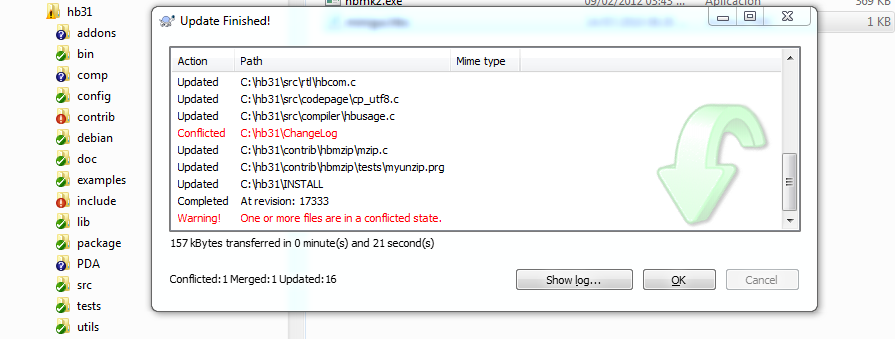

Hola Citro: empecemos de a poquito, Harbour es el compilador para tus aplicaciones Clipper funcionen en modo 32/64 bits.
despues tienes una variedad grande de Wrappers (Envolturas, Librerias) para el entorno grafico
HMG, QPM, QAC, Minigui .
en todos ellos vas a encontrar una similitud en su estructura de instalacion
en todas ellas vas a encontrar la carpeta Harbour, pero con distintas versiones del mismo (Harbour) ya que pueden usar la version estable o la version Nightly (inestable o de prueba)
cuando uses una de ellas y tengas problemas acude a su foro oficial.
en todas puedes compilar tu fuente de Clipper con una pequeña modificacion, siempre el modo consola funciona.
digamos siempre si no usas Librerias de terceros en tu aplicacion Clipper, en este caso vas a tener que cambiar el manejo de esa libreria de terceros para adecuarse a el nuevo formato de 32/64 bits.
Harbour no puede anexar esa libreria 16 bits de clipper sin tener los fuentes de esa libreria. de esa forma se recompila esa libreria al formato 32/64 bits.
algunas librerias de terceros fueron portadas a Harbour y puede haber cambiado su nombre. tienes que averiguar o preguntar por ella.
las librerias de terceros en harbour son llamadas Contrib. por contribuciones de los autores.
Nightly de Harbour se actualiza mediante TortoiseSVN
Harbour 3 y Harbour 3,x son cosas distintas a HMG.3.0.x

Gracias Daniel, fue muy explicativo lo tuyo, con gráficos y todo. Igual por algún motivo me sigue saliendo que no encuentra un compilador de C en el path, eso en hmg 3.0.40, (lo instalé hace unos días), usando el hbmk2 que está en la carpeta que dice Harbour. Igual, también en estos días encontré un foro de harbour en inglés, y publiqué la pregunta ahí, gracias al traductor de google quedó en inglés, pero hasta el momento las respuestas que me sugirieron que probara no funcionaron. Bueno Gracias de nuevo.
